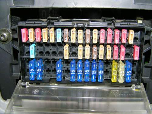

Hallo Leute,
hat jemand die Sicherungsbelegung für den Lupo VOR BJ 2000 zur Hand? Im Buch "So wirds gemacht" ist leider nur die Belegung für ab BJ 2000 und für den Arosa zu finden.
Habe einen 1.4, AKQ, BJ: 1999
Ebenfalls suche ich die Relaisbelegung.
Vielen Dank!
Einer geht noch.
Mfg
Frank

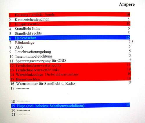

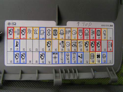

Genau! und deshalb habe ich mir den
Sicherungskasten von meinem Lupo abfotografiert, so dass wirklich nur die
belegtenSicherungen zu sehen sind.
Außerdem habe ich den- im Deckel des Sicherungskasten- abgebildeten Belegungsplan abfotografiert und mit paint alle nicht belegten Sicherungen herausgearbeitet.
In den so gezeicheten, neuen Belegungsplan habe ich, die Sicherungen in den Originalfarben eingezeichnet.

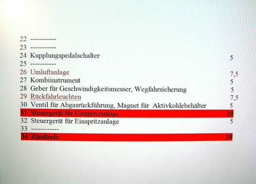

Zusätzlich habe ich mir eine ordentliche Belegungsliste geschrieben, die zu meinem Lupo passt.
Ampere
1 Heizung Lambda- Sonde 10
2 Kennzeichenleuchten 5
3 Einspritzventile 10
4 Standlicht links 5
5 Standlicht rechts 5
6 Heckwischer 15
7 Blinkanlage 7,5
8 ABS 5
9 Leuchtweitenregelung 5
10 Innenraumbeleuchtung 5
11 Spannungsversorgung für OBD 5
12 Fernlichtscheinwerfer rechts 10
13 Fernlichtscheinwerfer links 10
14 Warnblinkanlage, Diebstahlwarnanlage 10
15 Bremsleuchten 10
16 Warnsummer für Standlicht u. Radio 5
17 ----------
18 ----------
19 Hupe (evtl. beheizte Scheibenwaschdüsen) 15
20 ----------
21 ----------
22 -----------
23 -----------
24 Kupplungspedalschalter 5
25 -----------
26 Umluftanlage 7,5
27 Kombiinstrument 5
28 Geber für Geschwindigkeitsmesser, Wegfahrsicherung 5
29 Rückfahrleuchten 7,5
30 Ventil für Abgasrückführung, Magnet für Aktivkohlebehälter 5
31 Steuergerät für Einspritzanlage 10
32 Steuergerät für Einspritzanlage 5
33 ------------
34 Zündtrafo 10
35 -----------
36 Steuergerät für SIMOS- Einspritzanlage 15
37 Steuergerät für Einspritzanlage 15
38 ------------
39 ------------
40 Kraftstoffpumpe 15
41 ------------
42 Radio, Navigation 15
43 Nebelscheinwerfer, Nebelschlussleuchte 15
44 Abblendlicht Scheinwerfer links 15
45 Abblendlicht Scheinwerfer rechts 15
46 Zigarettenanzünder 15
47 -------------
48 Heckscheibenheizung 20
49 Frischluftgebläse 25
50 Scheibenwischeranlage 15
51 --------------

Besser geht es nicht! Vielen Dank!

Hallo Quali.

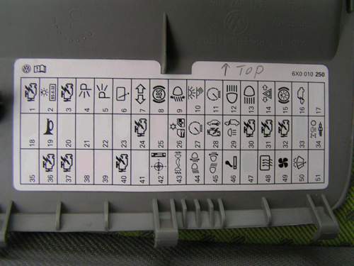

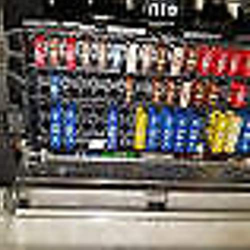

Habe heute mal ein Foto von meinem Lupo Sicherungskasten gemacht.
Möchte gerne wissen ob deine steck Sicherungen genau so wie beim Lupo 1.0 50 ps baujahr 2000 AUC
Hallo Damian,
die Sicherungsbelegung vom ALL und AUC sind in einigen Passage recht unterschiedlich. Was Du benötigst ist, entsprechend des Baujahres:
1.) einen Sicherungsbelegungsplan für den Lupo AUC. Der nutzt Dir alleine recht wenig, wenn Du nicht weist, was da abgesichert ist. Hast Du ja jetzt auf dem Bild. Wenn Du eine Zählreihe bildest, ist die Sicherung SB1 oben links in der ersten Reihe und die Sicherung SB51 in der dritten Reihe unten rechts.
Das ist 1 Blatt.
2.) die Stromlaufpläne für den AUC. Das sind die Sicherungen welche für den AUC speziell verbaut sind, mit den Steckplätzen angegeben, wie vor geschildert, mit der Sicherungsstärke angegeben. Das sind 10 Blatt.

@Damian20 schrieb am 10. November 2017 um 18:10:56 Uhr:
@quali schrieb am 19. Januar 2015 um 22:05:02 Uhr:
Für meinen ALL habe ich Farbfotos hergestellt, die ich beim Fotoautomaten "herausgelassen" habe. Die Fotos liegen nun in der Nähe des Sicherungsautomaten.Hallo Quali.
Vergleiche doch bitte die Sicherungsbelegung, die ich als Anhang gesendet habe. Und zwar das erste Foto.
Bild 1 meine Sicherungsbelegung
Bild 2 Deine Sicherungsbelegung
