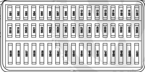

brauche echt eure Hilfe.
Suche mir nen Wolf nach der Sicherungsbelegung für den 6kv.
Für den 6n2 ist das ja kein Problem, aber für den 6kv...
Hintergrund ist, dass ich das Radio wechseln wollte. Das aus dem Polo rausgenommene hat 1a funktioniert und funktioniert auch in einem anderen Auto. Das aus dem anderen Auto funktioniert ebenfalls einwandfrei. Ich es also in den Polo eingesetzt, angeschlossen und nichts passiert. Das Radio bekommt offensichtlich keinen Strom. Also wollte ich die Sicherung wechseln und hab sogar den Sicherungskasten gefunden ;o)
Nun stehe ich vor dem Problem, dass ich nicht weiß, welche Sicherung es ist und einfach nicht den richtigen Plan im Netz finde. Ein Handbuch habe ich nicht,wo ich das rausbekommen könnte.
Ich füge mal zwei Fotos bei und hoffe auf eure Hilfe und Erfahrung.
Vielen Dank schon mal! 😮)

Sind beide Fotos aus deinem Fahrzeug ? Die passen ja nicht zueinander !
Falls das Bld mit den bunten Sicherungen stimmt, verhält es sich wie folgt:
Obere Reihe SB 1 - 17
Mittlere Reihe SB 18 - 34
Untere Reihe SB 35 - 51
Radio ISO-Stecker (s. Bild):
Zündungsplus (S-Kontakt vom ZAS) Pin 4 grün/blau => SB16
Dauerplus Kl.30 Pin 7 rot/grün => SB 42
2. Dauerplus Kl.30 Pin 5 rot/grün (Darf bei Nicht-VW-Radios nicht ans Radio angeschlossen werden)
Radio-vw-iso-steckerbelegung

Hallo Talker1111,
die Fotos sind beide aus meinem Auto, die Beschriftung klemmt so in der Abdeckung vom Sicherungskasten. Und genau das ist mein Problem, es passt nicht zueinander!
VG
So eine beschriftete Papierkarte kann man leicht austauschen (evtl. mitsamt dem Deckel), die gesamte Zentralelektrik (ZE) mit den Sicherungen schon weniger.
Passendes Bild und Sicherungsbelegung s. unten
Wenn übrigens die Kabel am anderen Radio in seinem Stecker anders belegt bzw. angeordnet sind, dann passiert so etwas eben. Da muss man dann Kabel für Kabel nach Beschreibung abgleichen und ggf. anders zuordnen (umpinnen).
Sicherungen-6kv
