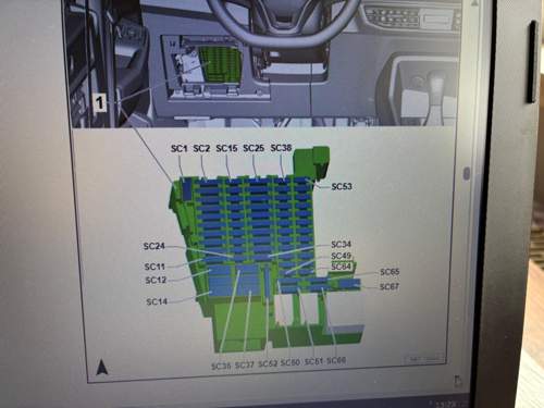

Welche Sicherung ist für die Steckdosen in meinem Caddy von 2022
Danke
LG Johannes
4 Antworten
Also... VW ändert dan immer wieder was am Sicherungskasten.
Sicher gehen kannst du in dem du beim Händler nachfragen ob er dir Helfen kann oder du schaust ins EDKA (~8€/h). Da kannst du dir aber alles zu deiner Fahrgestellnummer ziehen
Nicht EDKA, sondern ERWIN
https://volkswagen.erwin-store.com/erwin/showHome.do
@satan0 schrieb am 18. Juli 2025 um 16:50:48 Uhr:
No. 52
Ist die welche senkrecht gesteckt ist
