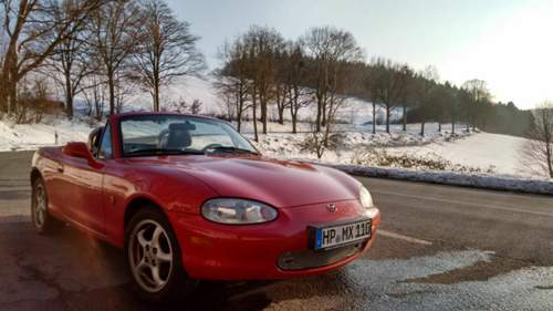

Sooooo..... habe vor 10 min eine interessante entdeckung gemacht...wegen dem geilen wetter am Wochenende (zumindest bei mir) hab ich kurzer hand das hardtop runtergeschmissen ne runde durch den odenwald gedreht und mich von familie und freunden für verrückt erklären lassen.. beim draufsetzen vergessen den stecker für die heckscheibenheizung ran zu machen..und siehe da: kein relai klackt und auch die brine im schalter geht nicht....
will damit sagen dass es nicht unbedingt das relai sein muss das kaputt ist...vielleicht auch ein kabelbruch oder ähnliches....resultat ist halt das gleiche.....

Daniel, wenn du deinen MX gerne mal forderst, würde ich das Lochblech aus dem Kühlereinlass rausschmeißen, das raubt ihm wohl einiges an kühler Luft, und überdimensioniert ist das Kühlsystem im MX-5 nicht gerade 😉
oh ok...werd ich auf jeden fall mal machen finde ihne sowieso schöner mit offenem "Haimaul" 😁
Daniel
Oh man hab jetzt auf anderen Foren nochmal geschaut ...überall wird vom grill im maul abgeraten...muss ich mir da jetzt sorgen machen dass ich schon schäden wegen überhitzung habe 🙁 🙁...oder hat mit da der kalte winter nochmal davor gerettet.. 🙁
Schönes wochenende
Daniel
Keine Panik, solange deine Instrumente keinen Radau machen oder der Kühler platzt, sollte da nichts passiert sein 😉
Ich würde stattdessen empfehlen, das Kennzeichen an die Unterlippe zu hängen, das gibt nochmal ein Level-up bei der Optik! Ich muss mir leider demnächst mit der Tieferlegung was neues ausdenken, weil ich dann die 20 cm Mindestabstand zur Straße nicht mehr einhalten kann...
Kennzeichen an de Unterlippe hab ich auch schon überlegt aber ich weis nich wie das kennzeichen zurzeit befestigt ist....wenn der vorbesitzer das in die front geschraubt hat hab ich da dann natürlich hässliche löcher -.-....vielleicht ist es auch nur geklebt...muss ich mal schauen....
ragt das schild nicht auch wieder n ganzes stück ins maul wenn man es unten fest macht ?
Daniel
die Temperaturanzeige in allen MX-5 bis inkl. NBFL steht stark unter "Valium" wenn die in Bewegung kommt hat man gleich schon mal über 110°C im Kühler, da ist dann nicht mehr viel Zeit und Spielraum bis zum absolut ZKD schädlichen Temp.bereich.
... es ist auch wichtig, ab und zu das Überdruckventil am Kühlerverschluß zu checken !
