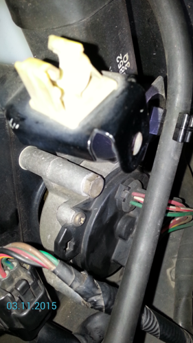

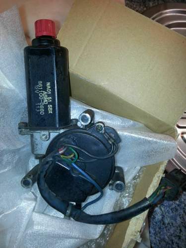

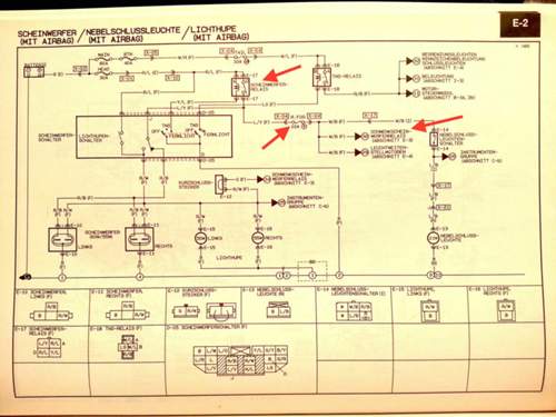

Themenstarteram 3. November 2015 um 18:09
Hallo Rainer, Richard, Transponder, und alle, die sich Gedanken gemacht haben!
Heute hatte ich Gelegenheit, das Problem einzugrenzen bzw. aufzuspüren.
In den letzten Tagen studierte ich stundenlang die Schaltpläne, wobei schnell klar war, dass der Lichtschalter (Kombischalter) vor der durchbrennenden Sicherung geschaltet ist, also dieselbe nicht zerstören kann.
Klar wurde auch schnell, dass der Mittelschalter über einen komplett anderen Kreislauf (höher abgesichert) geschaltet ist, als der Lichtschalter, der tatsächlich den Strom über die bescheuerte 10-Amperesicherung (R-Fog) der Nebelschlussleuchte zum Schwenkscheinwerferrelais schickt, um von dort zu den Stellmotoren zu gelangen.
Nachdem ich die 10er Sicherung erneuert hatte (ich besorgte mir vorher einen guten Vorrat davon), zog ich die Stecker der Stellmotoren heraus mit dem Ergebnis, dass die Sicherung hielt, sogar mit eingeschalteter Nebelschlussleuchte - wunderte mich nicht wirklich! ;-)
Dann schloss ich einzeln nur jeweils einen Motor an, wobei die Sicherung nur beim linken Klappi durchbrannte - rechts konnte ich mehrmals hoch- und runterfahren lassen, die Sicherung hielt.
Als ich dann mal genauer hinsah, bemerkte ich einen Unterschied der Verkabelung beider Motoren.
Links waren zwei schwarze Kabel an das Gehäuse angeschraubt, was rechts nicht der Fall war.
Auch an meinem eigenen MX fehlte dieses Kabelzeug!
Eindeutig hat schon mal jemand der Vorbesitzer den linken Motor durch Verlegung einer externen Masseverbindung repariert!
Scheinbar liegt dort das aktuelle Problem, und ich werde jetzt einen (gebrauchten) neuen Stellmotor besorgen und einbauen.
Anschließend öffne ich den defekten, um zu sehen, ob da noch was zu machen ist (Ersatzteil).
Ich füge mal Fotos der Verkabelung beider Motoren bei - der rote Pfeil markiert die zusätzlichen Kabel:
Und für diejenigen, die Schaltpläne lesen können (ich tue mich relativ schwer damit!), hänge ich diese auch noch an:
