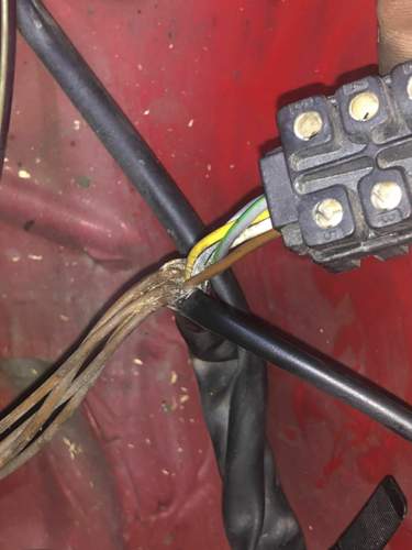

Ich habe folgendes Problem: Sicherung 14 fliegt jedes Mal raus ..
Was genau hängt da denn alles dran ?
Lichtschalterstellung auf 1 und Sicherung durch .. ich habe die Heckleuchten abgeklemmt und Numnernschildbeleuchtung ebenfalls Kabel im Kofferraum gecheckt sehen alle gut aus .
Tacho und Zigarettenanzünder gehen ebenfalls nicht .
Lichtschalter ausgebaut geprüft sieht gut aus , Blinker mit typischen klacken und Warnanlage gehen auch nicht , Warnblinkerschalter ging sehr schwer hab ich einen neuen geordert kommt Montag . Birnen sehen alle noch gut aus vorne wie hinten ich verzweifle bald noch , suche mir jetzt jemanden der mal durchmessen kann .. habt ihr noch Ideen oder mal gleiche Problem gehabt ?

Moin Leute danke erstmal für eure Antworten ???? Nein AHK hat er nicht Warnblinker hab ich ab Rückleuchten und Nummernschild ab fliegt trotzdem raus , muss mir ein Messgerät kaufen oder jemanden kommen lassen bin in Elektrik nicht aufm Dampfer vor allem wüsste ich nicht wie ich von der Batterie bis zum Heck messen soll außer kaputt machen und Kabel verlängern … Wie Messe ich denn z.B hinten on Strom ankommt wenn sowieso keiner an kommt ohne vorhandene Sicherung ? Liebe Grüße ??

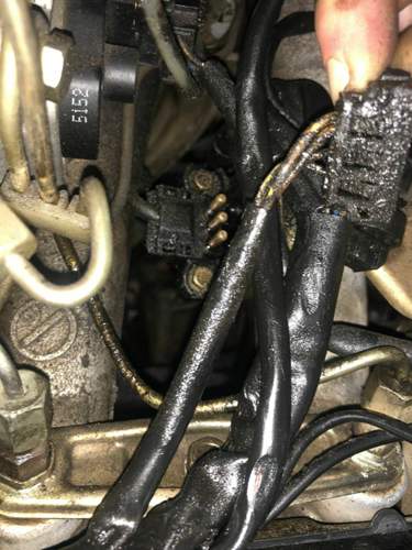

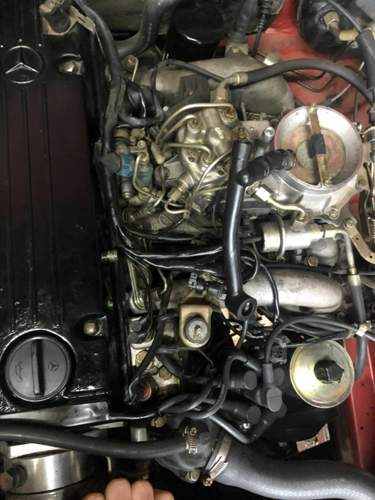

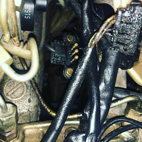

Scheinwerfer vorne links , sieht mir sehr verdächtig aus 😁 AEG war Natürlich eine top Idee wird morgen geliefert danke euch ????????????
