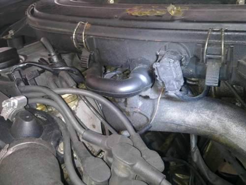

Innerhalb von einem Monat habe ich drei mal die Sicheung Nr. 10 gewechselt. Wenn Sie durchbrannte, dann passierte das jedes mal direkt nach dem Start ???. Was kann das sein?

Habe die Stelle gestern fotographiert. Siehe anliegendes Foto. Das Kabel liegt genau unter dem schwarzen Schlauch (Entlüftungsschlauch, welches vom Ventildeckel zum Luftfiltergehäuse führt). Auf dem Bild etwas schlecht erkenbar, da auch stark verdreckt. Man erkennt aber hoffentlich die provisorische Flickstelle.
Dieses Kabel hat bei meinem 190er eine kleine nicht isolierte Fehlstelle. Jedesmal wenn der 100 Grad-Schalter den Stromfluss zum elektromagnetischen Lüfter freigab, sprang ein kleiner Funke auf Masse über und in diesem Moment ging die Sicherung Nr. 10 kaputt. Um diese Ursache, also diese Kabelstelle zu finden, investierten wir einige der weißen Sicherungen (Nr.10) . Unser damaliges Testverfahren:
Motor im Stand so lange heiß laufen lassen, bis die ca. 100 Grad Kühlwassertemperatur erreicht werden. Damals war es der erfahrenne KZF-Kenner, der mit seinem Ohr ganz nahe am Motorblock den überspringenen Funke (ein sehr kurzer Moment) hörte und den Fehler nach Opfern von ca. 6 Sicherungen einkreisen konnte.
Ich hoffe, Dir hier auf der Fehlersuche helfen zu können.

An Sicherung 10 hängt doch auch die Magnetkupplung des Lüfters, oder? Was steht genau auf dem Sicehrungskasten?
Eventuell auch die Waschdüsen (welche beheizt sind)
Meine Vermutung: du hast einen Masseschluss, wahrscheinlich aufgrund eines Marderbiss!

Ich vermute hierbei den Thermoschalter, auf welchem der Stecker der Lüfterkupplung gesteckt ist. Diese gehen gerne kaputt, verursachen eine Masseschluss, kosten aber zum Glück nicht viel (~20€) und der Wechsel geht auch schnell. Allerdings nur bei kalten Motor, da dir sonst die heiße Brühe beim Herausdrehen ins Gesicht spritzt.
Ich glaube, du hast recht. Es wird der Temperaturschalter (Thermoschalter) sein. Auch der verursachte Masseschluß ist logisch für das Durchbrennen der Sicherung. Habe vorhin einen bestellt, (ca. 20,-), wird am Montag geliefert, anschließend baue ich den ein. Danke nochmal für deine Tipps (auch mit der heißen Brühe).

es ist schon eine lange Zeit her. Die Sicherung Nr. 10 brannte damals immer dann durch, wenn der Lüfttermotor sich einschalten soillte. Bei mir war der Grund letztendlich eine durchgescheurte Isolierung eines dünnes Kabels. Dieses dünne Kabel (ich glaube es war blau) verläuft vom Schalter, den du ja auch ausgetauscht hast, nach unten zum Elektromagnet. Dieser Elektromagnet bekommt bei ca. 100 Grad Wassertemperatur vom Temperaturschalter (deshalb auch 100 Grad -Schalter genannt) Strom. Dann zieht der Elektromagnet an und verbindet kraftschlüssig den Kühlerventilator mit der Kurbelwelle und der Ventilator läuft. So sollte es sein. Bei mir hatte dieses Kabel Massekontakt und jedesmal wenn der "Strom durchfloss", knallte die Sicheruung Nr. 10 durch. Der Schalterwechsel war unsinnig. Durch das unbeabsichtige Wackeln an diesem Kabel wurde das Problem nicht erkannt. Es funktionierte dann teilweise. Zusätzlich fällt auch der Drehzahlmesser aus (Sicherung Nr. 10 ). Warum durch Austausch des Schalters der Drehzahlmesser nicht funktionierte habe ich nie herausbekommen.
Untersuche mal das Kabel.

Habe das abgebildete Kabel schon untersucht und es ist ganz. Auch der Schalter den Schalter betätigen soll ist in Ordnung
