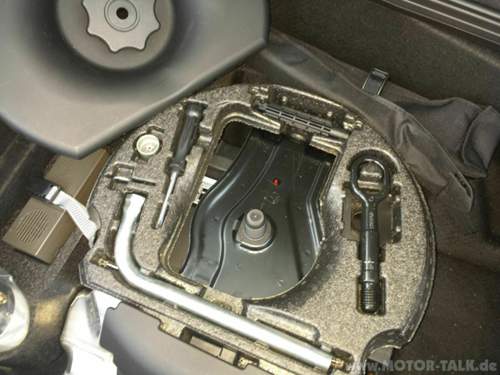

Hat mal jemand ein Foto von dem Styropor mit Bordwerkzeug? Bei mir sieht das so aus ...
Ist das Fach im Kofferraum an der Fahrerseite leer?

hast du die Abdeckung schon mal abgenommen? Die mit dem Rändelrad....

Das war ein guter Tipp, dachte da ist nur die Batterie drunter.
Ich war gestern noch bei Audi und der Verkäufer meinte nur: "nein die neuen Modelle haben kein Bordwerkzeug und Wagenheber mehr!"
Super!!!!
Bei mir fehlt nämlich die Bedienungsanleitung. Habe ich jetzt bei Ebay gefunden und werde ich mir da wohl nachbestellen.
Im Werkzeugeinsatz fehlt der Schraubenzieher links und darüber etwas rundes, kann mir jemand bestätigen, dass es für einen optionales Felgenschloss ist olli190175 schrieb "Adapter" ...

Der Vollständigkeit halber hier noch mal der komlette Einsatz:
und wie man dazu im eingebauten Zustand kommt.... :D :D :D
20131127-153053
20131127-153110
20131127-153123
