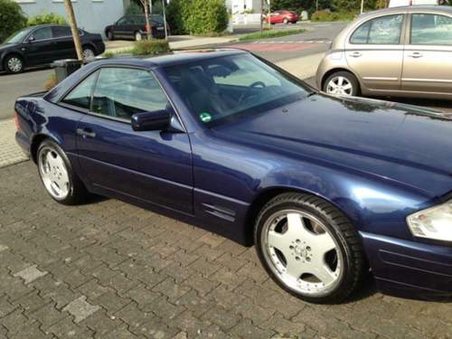

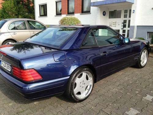

Anbei zwei Bilder (leider schlechte Qualität) vom Zustand des Lackes. Der Glanz hat über die letzte Zeit etwas nachgelassen. Damals habe ich den Wagen von einem Aufbereiter machen lassen. Aber ich möchte jedoch selbst diesen status quo erreichen, besser noch übertreffen.
Glückwunsch zu dem schönen Youngtimer. Für eine genauere Beurteilung des Lackzustandes sind aber Nahaufnahmen bei geeigneter Beleuchtung notwendig.
Ich befürchte nur immer noch, dass du die falsche Frage stellst. Wie gesagt Glanz erzielst du hauptsächlich durch das Entfernen der ganzen Kratzer, die seit der letzten Aufbereitung durch den Gebrauch des Autos bzw. das Waschen wieder entstanden sind (Vorrausgesetzt, sie wurden damals überhaupt vollständig entfernt).
Hier muss dein Fokus liegen. Da gibt es grundsätzlich nur 2 Möglichkeiten. Selber polieren oder polieren lassen. Das Polieren mit Maschine ist aber eine anstrengende und zeitaufwändige Angelegenheit, besonders auf den eher harten Mercedes Lacken.
Wie willst du hier vorgehen? Wie sieht deine Pflege in der Vergangenheit und Zukunft aus? Wieviel Zeit willst du opfern usw.
Bevor du dich um das letzte bisschen Glanz oder ein Show-Wachs kümmerst, gilt es erst all dies zu klären.

Eben, der Lack hat kleine aber feine Kratzer. Sagen wir mal so dünn wie Spinnweben. Ich habe mir das mal ganz genau angeschaut mit entsprechendem Licht. Maschinell polieren traue ich mir nicht so ganz zu. Da habe ich doch ein bißchen Angst eher was falsch zu machen. Aber das Ziel ist es trotzdem selber zu machen. Es gibt ja auf Youtube auch viele Anleitungen wie man es angeblich richtig macht, aber so ganz traue ich mich nicht.
Also der Fokus liegt ganz klar in Zukunft das selber zu machen aber die Angst was falsch zu machen überwiegt derzeit noch.
Da ich den Wagen ausschlieslich bei gutem Wetter fahre und den Lack eigentlich wenig beanspruche, dachte ich mir den Lack zwei mal im Jahr selber aufzubereiten. Am besten mit Maschine und alles was dazu gehört. Klar, eine Profimaschine für 500Euro steht meiner Meinung zu keinem Verhältnis. Für 500Euro kann ich den Wagen mehr als fünf Jahre lang zum Aubereiter bringen und spare mir auch noch die Zeit. Also die Devise lautet zwar selber machen aber nicht um jeden Preis. Das Preis-Leistungsverhältnis muß eben stimmen.
