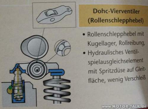

Also der Wagen fährt nur mit dem Beigeschmack das der Zyl. 4 nicht arbeitet und das Motorsymbol für einen Fehler immer leuchtet.
Fahren mit Benzin bis ca. 35° Motortemp. und danach Umschalten auf LPG man kann auch Manuell auf Benzin umschalten aber Zyl. 4 ist ohne Kompression.

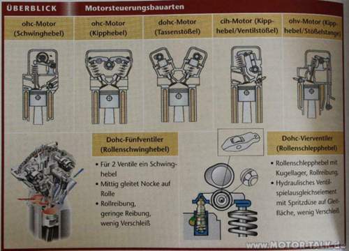

Die Kipphebel kann man bis auf den Auslassventil Zyl. 4 leicht nach rechts und links verschieben (gib einen klackenden Ton von sich) nur der Auslass Zyl. 4 ist (steht) immer unter Spannung.
Ich werde die Kurbelwelle noch einmal Blockieren und eine Druckluft Prüfung machen, mal hören ob doch etwas Pfeift.
Danach werd ich mal die Ölversorgung mal durchblasen die die Ventile mit Öldruck Versorgen.

Du fährst mit LPG, dann ist das Problem klar. Ford hat keine gehärtende Ventilsitze, d.h. arbeiten sich die Ventile ein. Irgendwann kann der Hydrostößel nicht mehr Nachstellen und das wars dann.
Lass dir neue Ventilsitze fräßen und gehärtete(Gasfeste) Sitzringe einpressen.

1. Zündkerzen Stecker und Zündkerzen sowie Ventildeckel abgenommen.
2. Nockenwelle demontiert und Kipphebel entfernt und festgestellt das der Fiesta Hydrostößel hat.
3. Hydrostößel von Zyl. 3 und 4 komplett zerlegt und verglichen.
4. Alles bei der Kälte (ca.1°) wieder zusammengebaut, als ich es auf die Straße gefahren habe war es ohne Veränderung wie vorher.
Nun ich bin mir nicht sicher aber das es mit irgendetwas mit Motoröl zutun haben könnte!
