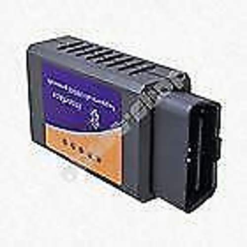

Gestern hat mein Junge den Fiesta ausgelesen, die Verbindung mit Bluetooth funzt keine Fehler vorhanden? aber das Motorsymbol im Cockpit ist noch da und der Motor läuft immer noch unruhig!

Ich verwende gerade noch für Ford Scanmaster ELM von wgsoft (auch gut für andere Fahrzeuge) und dazu ein ELM327 USB OBD2 Stecker. VW hat wieder ganz anderes Programm bei mir und wenn das versagt, habe ich immer Torque auf dem Nexus 7 mit einem ELM327 Bluetooth OBD2 Adapter und das hat mich bis jetzt noch nie im Stich gelassen.

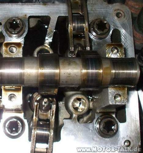

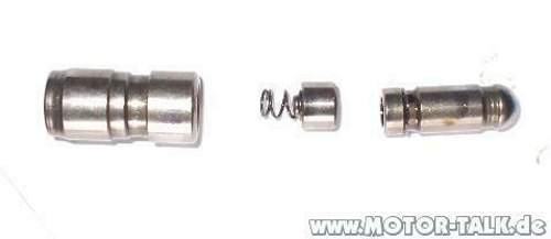

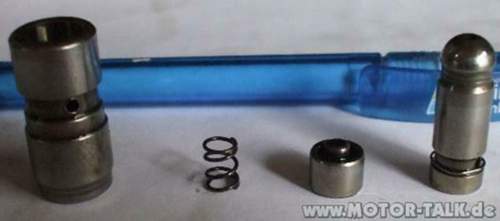

Hallo habe heute mal den Ventildeckel vom Fiesta abgenommen und mal den Ventilaufbau angesehen.
Also für mich sieht das aus wie ein Hydrostößel.
Der Zylinder links bezitzt eine Bohrung im abgesetzten Bereich.
Die Feder verhindert das abzacken der beiden rechten Teile.
Ganz rechts das Teil ist der Kugelsitz des Kipphebels, dieser besitzt oben auch eine Bohrung zum Schmieren.
Die Kipphebel haben statt Lauffläche eine Rolle in der Mitte die sich auf der Nocke abwälzt, sehe ich zum ersten mal sowas!
Nun Zum Problem:
Zylinder 4 Auslassventil hat Null Spiel und immer noch (nach Einbau) Null Kompression.
Ich habe die Stößelteile mit Zyl. 3 getauscht ist aber gleich geblieben.
Zylinder 3 hat 11,5 Bar wie bisher und Zylinder 4 nichts auch wie bisher der Zeiger der Uhr zuckt nicht einmal.
Also sind das jetzt Hydrostößel oder nicht?
Wenn es Hydrostößel sind kann man daran nichts machen, einstellungsmäßig!
Hat jemand ne Idee!
Danke und Gruß.

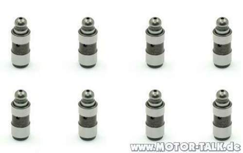

Und gleichmal in der Bucht geschaut und fündig geworden:
Es sind Hydrostößel in meinem 2007 Fiesta Duratec 1,3 L mit 60 PS.
Also mein Problem (Zylinder 4 ohne Kompression) ist wo anders zu suchen!
Gruß.
Hydrostoessel-fiesta
Ja der 1.3 hat hydrostoessel steht auch im handbuch.
Der zylinder ist irgendwo undicht daher auch keine Kompression. Kann viele ursachen haben
