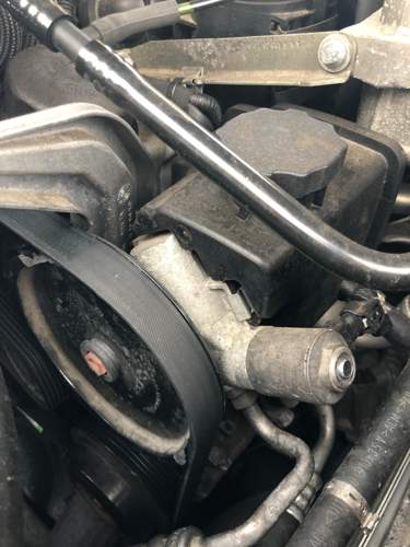

Hallo und guten Tagin die Runde, ich hab eine c klasse c 200 cgi Baujahr 2008 136 Ps Diesel ,Motorkennung 646812
zu1: 1313 zu 2 : AHB ,Folgendes Problem , die Riemenscheibe ist ein Teil abgebrochen von der Rillenaufnahme
einzeln gibts die nicht ;nur komplett mit Pumpe kostet 850,- euro ,jetzt gibts keine günstigere Alternative eine passende im Zubehör zu finden die etwas günstiger ist ,habe schon bei den Teileverkäufern angefragt ,keiner hat diese Pumpe und kann auch keine Ersatztpumpe anbieten. Die Mercedesnummer ist A005 466 90 01. Es ist wirklich ärgerlich sonst gibts jedes Schräubchen einzeln ;aber hier gleich das ganze Teil erneuern unglaublich ..Weiß jemand welche passende Ersatzpumpe passen würde mit den Anschlüssen.Ich bin für jeden Hinweis dankbar ,wenn jemand noch zufällig die selbe zu verkaufen hat ,bitte Preisangebot machen.

Vorsicht, Schreibfehler, cgi wäre ein Benziner.
Bei Fragen zu Ersatzteilen hilft die Angabe der FIN, die Schlüsselnummern KBA sind nicht eindeutig und auch Baujahr ist nicht hilfreich.
Änderungen erfolgen häufig zum Modelljahr und das beginnt vor dem Jahreswechsel
Die FIN ermöglicht über Recherche eine detaillierte Zuordnung und ermöglicht im Teilesystem eine einfachere Suche mit hoher Verlässlichkeit.
Für die von Dir angegebene Teilenummer finde ich eine Angabe für zeitgleich wahlweise eingebaute A005 466 89 01. Das ist vermutlich ein Teil eines anderen Herstellers mit gleichen Eigenschaften. Beide Nummern sind durch Code A02 gekennzeichnet, den findet man dann möglicherweise über die Details auf der Datenkarte zur FIN.
Die beiden Pumpen passen bei Modellen 204.006, 204.207 und 204.208
Ohne diesen Code könnte es bei einem 204.006/7/8 auch A004 466 70 01 sein, die wurden auch in Modellen der Baureihe 211 verbaut.

das war klar, Schreibfehler eindeutig, OM 642 ist kein cgi
Die FIN wäre eine bessere Angabe, möglicherweise bekommt man dann auch einen Anhaltspunkt, was der Code A02 aussagen soll und ob A004 466 70 01 auch passen könnte
Hallo , hier die Fin WDD2040061A257062 ,vieleicht kann ja jemand darunter was rauskriegen ob die obige Nummer 7001 auch verwendbar ist ,ich hab nix gefunden .

mit der FIN werden im EPC die Alternativen auf A005 466 90 01 und ..89 01 eingeschränkt, also werden vermutlich nur diese beiden passen.
Für ..89 01 finde ich in einem Angebot aus Spanien, (deBay-Artikelnr.:236187341963) ein Bild, das zeigt auf der Antriebsscheibe die Nummer ZF LS 7691 332 154, also ist diese Pumpe höchstwahrscheinlich vom Hersteller ZF.
Eine Suchumkehr über die ZF-Nummer ist vermutlich zwecklos, die ZF-Nummer ist nur für die Antriebsscheibe, die kann von ZF auch bei anderen Pumpen verwendet worden sein und kennzeichnet dann nicht genau diese Pumpe.
