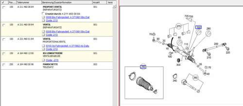

Super, das freut mich für dich. Nur nochmal zum Abgleich. Es handelt sich um die Nummer A2114600984, korrekt?
Ja genau die Nummer passt ! Danke nochmal an alle ihr wart super also jetzt wisst ihr was zu tun ist die das gleiche problem haben !! Was so ein kleiner Sensor bewirken kann bemerkenswert.....
Ah ja noch was mein Ventil könnte Mann durch Star Diagnose nicht prüfen weil angeblich dieses Ventil 2 Strom Platinen hatt also plus und Minus es gibt welche Ventile mit 3, also plus Minus und Signal die kann Mann wohl prüfen, mein Mechaniker hat mir das sogar gezeigt mein Ventil und ein anderes zum Vergleich .......

Ich bin mal so frei und nutze diesen Fred um mein Servoproblem zu schildern. Zur Zeit steht der Dicke bei meinem Freien. Die kommen jedoch nicht weiter bzw können den Fehler nicht klar eingrenzen.
Mein Problem: Wenn der Dicke längere Zeit gestanden ist (zB über Nacht), habe ich die ersten paar Minuten/Meter volle Servounterstützung. Danach verhärtet sich die Lenkung. Die Servounterstützung fällt jedoch nicht komplett aus, dh rangieren ist unter strak erhöhtem Kraftaufwand immer noch möglich. Dieser Zustand bleibt stabil bis der Dicke wieder längere Zeit gestanden ist und IMO das Servosystem komplett abgekühlt ist. Zusätzlich hat das System eine kleines Leck, dh man sieht nach kürzester Zeit Ölspuren auf dem Unterbodenschutz. Die Austrittsmenge ist jedoch nicht dramatisch, dh ein Nachfüllen ist nur sehr selten von Nöten. Das Leck scheint in der Nähe der Servopumpe zu sein bzw an dessen Ausgang.
Mein Mech hat mir nun zwei Optionen unterbreitet:
1. Auf gut Glück die Servoschläuche ersetzten (da gem Rücksprache mit einem Stern-Mech diese in anderen Modellen auch schon Probleme bereiteten }> innere Zersetzung des Schlauchs und dadurch Beeinträchtigung des Durchflusses).
2. Zu Mercedes bringen, da diese die Möglichkeit hätten (via speziellen Manometer), die Servopumpe und Schläuche zu testen.
Grundsätzlich ist mein Mech der Meinung, dass das Problem entweder an den Schläuchen, Servopumpe oder (worst case) am Lenkgetriebe liegt.

Hast Du den Thread gelesen ?
Das Ventil, über welches wir die letzten drei Seiten hier geschrieben haben, wäre mein erster Kandidat.
Außerdem würde ich das Ölleck beheben.

Ist es denn möglich, dass das Ventil die ersten Minuten/Meter funktioniert (Strom bekommt) und dann nicht mehr? Falls das Problem an diesem defekten Ventil liegt (das keinen Strom bekommt), müsste der verhärtete Zustand der Lenkung doch dauerhaft sein?
Es könnte auch sein, dass das Ventil Strom bekommt und trotzdem nicht auf macht.
Einfach mal in warmem Zustand mit Star Diagnose prüfen.

der dicke ist zurück vom :-) und einmal mehr hat sich bestätigt warum ich die markenwerkstätten versuche zu meiden wie der teufel das weihwasser...gehe hier aber auf keine details ein und fokussiere mich auf die gelieferte analyse (welche mich übrigens schlappe 600-700.- CHF gekostete hat).
Gem. Merc ist die Servopumpe undicht, das Magentventil funktioniert nicht richtig und, als krönender abschluss, die Manschette am Lenkgetriebe undicht.
Vorschlag seitens Merc: Neue Pumpe (700.-) und Lenkgetriebe (3300.-) plus einbau (1600.-) macht summa summarum stolze 5600.- schweizer fränkli (und da ist die fehleranalyse nicht mal eingeschlossen!).
muss das nun zuerst verdauen und mir alternative szenarien überlegen. Falls jemand von euch tipps zu drittanbieter produkten für lenkgetriebe (TRW?) und servopumpe (LUK?) hat, wär ich euch dankbar.

warum genau muss das ganze Lenkgetriebe getauscht werden ?
Das Ventil gibt es einzeln und das kostet in Deutschland 277,09 € inkl. Steuer.
Die Manschette gibt es bei Mercedes auch einzeln und die kostet 47,04 €inkl. Steuer.
Meine Pumpe war auch undicht und ich habe diese hier gekauft: www.ebay.de/itm/281865206376
Bei Mercedes kostet die Pumpe in Deutschland 592,67 €.
Ich habe die Pumpe erst vorgestern selbst getauscht. Das ist beim 500er keine schöne Arbeit, aber machbar. Mit Wechsel des Hochdruckschlauchs und des Keilriemens habe ich rund 3 Stunden gebraucht. Es sind zwar nur 6 Schrauben, aber die sind so verstekt, dass man 3 davon nur fühlen kann.
An das Ventil kommt man von unten gut dran, und der Tausch sollte nicht lange dauern. Für den Tausch der Manschette muss der Kugelkopf ab und hinterher muss die Lenkung wieder eingestellt werden. Aber 1600,- darf das alles zusammen nicht kosten.

Besten Dank für die Rückmeldungen und Teilenummern. Die Luk pumpen im ebay link waren für kurze Zeit vergriffen. nun sind sie wieder verfügbar. Leider handelt es sich imho nicht um die Pumpe, welche mein dicker benötigt (der dicke hat BJ 2006). Gem ETK müsste es in meinem Fall eine Pumpe mit folgender Teile Nummer sein: A 004 466 86 01
Bzgl. Lenkgetriebe: gem. mech haben sie die Manschette gelöst und festgestellt, dass das Lenkgetriebe leckt, d.h. Servoöl drückt in die Manschette rein. Der O-Ring, welcher das Lenkgetriebe zur Manschette hin abdichten soll, hat anscheinend ihren Dienst quittiert.
Muss ich davon aussgehen, dass das Lenkgetriebe ersetzt werden muss?
