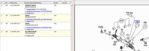

Hallo Leute habe mir vor 2 Tagen den ML 500 gekauft Top Fahrzeug bin der 2 Besitzer lückenloses Service Heft von Wiesenthal 160.000 km heute wollte ich los fahren auf einmal war die Servo Lenkung weg also das Lenkrad war sehr schwergängig, Motor ausgeschaltet wieder ein war sie wieder da nach ein paar Meter fahrt war die Lenkung wieder schwerer und einen Rückschlag hatte ich auch nicht ????? Was könnte das sein Servo Öl ist auf max hoffe nicht das es die Pumpe ist Danke im vorraus.

@LEON2012 schrieb am 10. Februar 2016 um 20:51:05 Uhr:
Ja er hat eine Parameter Lenkung aber 2800 puhh ist schon heftig wie gesagt obwohl es nur ein Sensor bzw Ventil ist muss Mann das komplette Lenkgetriebe wechseln aber Nachbau gibt es die nicht oder ??
Hast Du mal gefragt ob es das Ventil wirklich nicht mehr gibt ? Die Nummern sind ja weiter oben schon angegeben.

So habe gute Neuigkeiten also den Parameter Sensor am Lenkgetriebe kann Mann doch kaufen und austauschen also nur das Ventil Kostenpunkt 250.- es gibt angeblich nur diesen einen Ventil am Lenkgetriebe was die Parameter Lenkung betrifft jetzt tauschen wir das mal aus und schauen sollte es wieder nicht funktionieren ist das Lenkgetriebe defekt habe mich auch erkundigt was ein komplettes Lenkgetriebe kostet 720.- jetzt heißt es abwarten

Hallo Leute servo funktioniert wieder einwandfrei es war das Parameter Ventil die Teilenummer hat auch gestimmt was mir geschickt wurde Kostenpunkt mit Einbau um die 350.- lg
