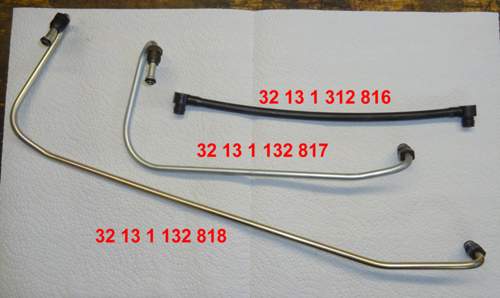

Nachdem ich vor 4 Wochen das LG im Zuge des AG-Ausbaus mit ausbauen musste fährt momentan mein Ersatz-LG mit.
Das originale LG habe ich abgedichtet, aber leider fehlt mir noch die lange äussere Leitung 32 13 1 132 818. Die ist zwar schon bestellt aber irgendwie gerade nicht lieferbar.
Dann fehlt mir noch der Anbauteilesatz 32 13 1 132 799 in dem sich die gewölbte Einlegeplatte für das Druckstück befindet.
Falls jemand so etwas über hat dann bitte bei mir melden.
Im gleichen Zusammenhang habe ich an den Umbau auf E36-Servo gedacht. Aber das vorhandene LG sollte dann schon ebenfalls neu abgedichtet werden. Aber es hat total verrostete Druckleitungen 32 13 1 096 282 und dieses Set gibt es auch nicht mehr neu von BMW.
Falls hier jemand etwas über hat bitte ebenfalls bei mir melden.

Ich habe zur Probe bei BMW mal die Leitung 32 13 1 832 820 gekauft.
Im Vergleich zur alten Leitung sind beide gleich gebogen und gleich lang, nur dass 32 13 1 832 820 am Anschluß zum Steuerkopf eine Drossel besitzt, die man aber leicht entfernen kann.
D. h. die Leitung passt.
1
2

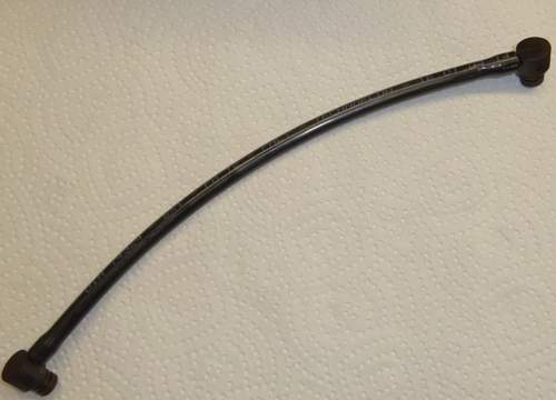

Auf dem Bild ist zwischen den Leitungen kein Unterschied sichtbar. Im 2. Bild ist das kpl. Leitungsset zu sehen was aber so nicht mehr lieferbar ist. Die schwarze Kunststoffleitung kann man auch selbst herstellen, indem man 245 mm 8x1 PE-Rohr neu zwischen die Winkelanschlüsse einsetzt. Die Dichtringe sind im Dichtsatz enthalten.

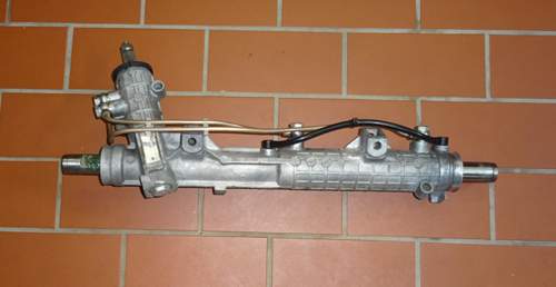

Das LG wird an einem der nächsten Wochenenden wieder eingebaut und das Reserve-LG bekommt die gleiche Kur und liegt dann als eiserne Reserve :D:D:Dim Regal.
1
2
3
Das 2 . LG welches ich herrichten wollte ist eines vom E36. Aber hier auch eine ähnliche Ersatzteillage.
Den Dichtsatz gibts nur noch aus dem Zubehör, dafür war der Anbauteilesatz von BMW lieferbar.

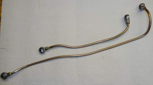

Die Leitungen gibts nicht einzeln nur als Set und sind seit November im Rückstand, d. h. sie werden wohl irgend wann noch geliefert weil laut BMW ca. 180 Bestellungen noch offen waren.
Weil die Leitungen bisher nicht lieferbar waren und auch hier das Problem mit dem Bördel besteht, habe ich 2 Leitungen mit Augen und Hohlschrauben zum anfertigen in Auftrag gegeben.
D. h. LG mit originalen Leitungen dran weggeben, damit die Leitungsführung zu sehen ist.
Das Problem bei der Materialbeschaffung sind noch die Lötaugen mit M12 und d 6,0. Hohlschrauben mit M12x1,0 gibts, aber die sind entweder zu kurz oder zu lang. So dass bei der langen Ausführung das Auge nicht dicht werden würde.
