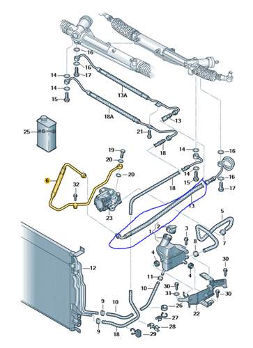

Jetzt meine Frag: Hat jemand diesen Dehnschlauch schon mal wechseln müssen? Audi ist ein 4.2 TDI BVN
An den sche... Schlauch kommt man ja so gut wie gar nicht ran, ohne (gefühlt) den Motor raus nehmen zu müssen. Im Bild seht ihr, welchen Schlauch ich meine. Teilenummer ist 4E1422893BA
Wie muss man die Servo ran nehmen, dass so ein Schlauch platzt!!!
Vielen Dank schon mal

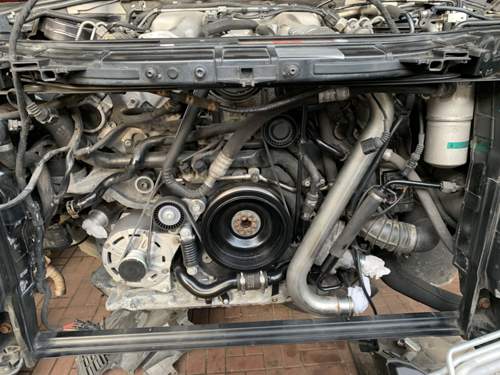

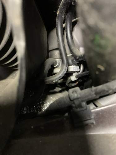

Wenn so eine Hochdruckleitung platzt, hat es sich mit der Servolenkung erledigt. Kann mir kaum vorstellen, dass du bei der weiteren Fahrt nichts gehört hast.
Der Schlauch ist eine spaßige Angelegenheit. Beginnt vorne hinter dem Kühler (erstes Bild) und endet vorne links im Radhaus hinter einer kleinen Plastikabdeckung (zweites Bild). Überall kommt man bescheiden ran. Keine Ahnung, ob man den Schlauch überhaupt rausbekommt. Zumindest sind die Anschlüsse sichtbar.
Bei mir war der Rücklaufschlauch am Servokühler spröde. Ich habe den nur gekürzt und mit einem anderen Schlauch verlängert. Zuerst mit einem Stück Kraftstoffschlauch, der ist aber dick geworden beim lenken.
