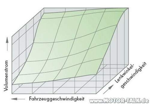

oha.. wieder was gelernt. Das würde dann in der Tat die Hydraulikgeräusche erklären.. 😉
dafür ist eine Geschwindigkeits-abhängige Lenkung möglich
einparken:
viel Lenkunterstützung/wenig Gefühl
schnelle Fahrt:
wenig Lenkunterstützung/mehr Gefühl bzw. Rückmeldung
Die Lenkgeschwindigkeit ist ebenfalls eine Einflussgröße 😉
einparken:
schnelle Fahrt:
Schön wäre es wenn sie bei 100 km/h mal etwas schwerer gehen würde. Geht aber immer noch viel zu leicht.
