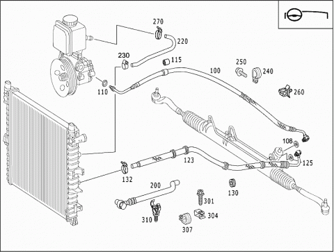

Hallo Leute,
nachdem ich heute im kalten Zustand losgefahren bin und bei der ersten starken Rechtskurve (fast Volleinschlag mit ca 10 Km/H) ein deutliches Surren/Heulen vernahm dachte ich gleich zuerst an die Lenkung. Ich habe dann den Servo Ölstand kontrolliert und der war im untersten Bereich. Jetzt habe ich auch den Schlauch entdeckt der an der Schelle leicht undicht ist (roter Pfeil auf dem Bild).
Jetzt habe ich gleich mehrere Fragen an die Spezialisten hier:
1. Bräuchte ich dringend die Teilenummern des Schlauches und der Schellen (Ist das ein Formschlauch, weil der einen 90 Grad Knick vorm Ausgleichsbehälter macht?)
2. Sollte man jetzt alle an der Servo beteiligten Schläuche wechseln?
3. Natürlich habe ich mir gleich das passende ÖL besorgt und aufgefüllt, jetzt bin ich leicht über der Max Marke, ist das schlimm oder sollte ich da etwas entfernen?
Vielleicht hat auch einer eine Explosionszeichnung für mich und/oder die Teilenummern aller an der Servolenkung beteiligten Schläuche und Schellen.
Lieben Gruß und vielen Dank schon mal, ich hoffe Ihr könnt mir helfen.

Es hat halt nicht jeder die Möglichkeit über das WIS oder EPC zu verfügen.
Aber das Auto war ja noch Fahrbereit und er hat halt schon mal die nötigen Infos erfragt wie man vorbeugend Schaden verhindern kann bzw. das ganze zeitnah Reparieren zu wollen.
Noch gibt es ja zum Glück Driver die den 163er erhalten möchten.
EPC und WIS kann jeder haben. Hab ja geschrieben, schelle nachziehen. Aufgefüllt hat er ja schon.
Mehr kannst eh nicht machen.

Wisst ihr wie das Normal abläuft. Dienstag früh Anruf bei Mercedes: Guten Morgen ich bräuchte den Schlauch von Lenkungsbehälter zum Kühler. Nach Vin Abgleich, Dauer 4 min vielleicht... Hätte man die Antwort, Schlauch kostet 25€ + 4€ für die Schnellen. Können sie ab 15 Uhr holen.
Jaaa man kann auch Anrufen, man muss nur zum abholen hin. Wenn man ganz lieb frägt, und man guter Kunde ist bringen sie es auch wenn die eh in die richtung fahren.
