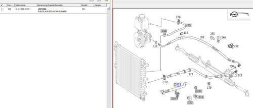

A 163 466 0009 LEITUNG 166,60 €

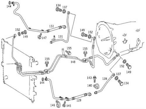

Die Schraube ist bestimmt irgendwo auch einzeln gelistet. Welche Größe hat sie denn und könnte eine der Getriebeschrauben passen ?
Leitung
Getriebe
Das ist die falsche Leitung,
123 (aktueller Preis von gestern abend) ist mit Hohlschraube am LG. Die 200 führt zum Vorratsbehälter.
Die M18 Hohlschraube am LG hat m. E. 1,25 mm Steigung.
Das Anziehdrehmoment ist 30 Nm.
Die Nummer der Leitung habe ich aus dem Katalog, die 123 ist die richtige.
