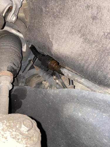

Mir hat es die Servoleitung zerlegt. Genau dort, wo sie im linken Radhaus zu sehen ist, einfach weggerostet. Kennt wer eine Möglichkeit die Leitung an dieser Stelle wieder instand zu setzen? Verrostete Stelle entfernen und die offenen Enden mit Verbindungsstück wieder zusammenführen? Wie würdet ihr vorgehen, welche Materialien würdet ihr verwenden?

3L TDI ? Ca. von 2005 ? Die kurze Leitung mit Glück eBay (sonst 60€). In dieser ist ein Rückschlagventil integriert. Die lange Leitung besser auch komplett kaufen, da die Hydraulikleitungsfirmen keine Aufträge von VW mehr bekommen falls sie dabei erwischt werden, dass sie repariert haben. Hättest du einen Trecker oder eine sonstige Landmaschine.... Es handelt sich bei der Leitung um die ca. 200Bar Druckleitung der Lenkung, eine Schlauchverbindung funktioniert nicht (fliegt wieder ab). Bördeln und schrauben ist das einzige was geht.

Wo ist das Problem ...Die defekte Verschraubung rausschneiden , was undicht ist und ein Zwischenstück und die Schottverschraubung wieder montieren !

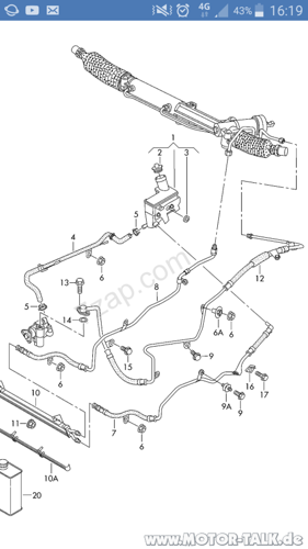

Screenshot-2018-10-09-16-19-50
Moin.

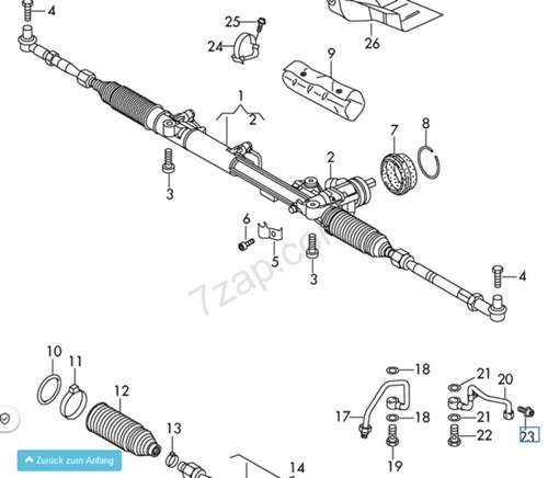

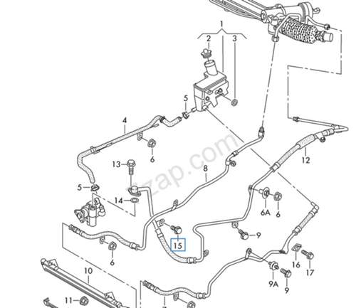

Im Druckrohr kurz vor der Verschraubung sitzt das Ventil. Mit viel Glück ist der nur angerostet und nicht abgegammelt. Der Dehnshlauch ist die Pos.12. Das Druckrohr ist Pos 20 im Dateianhang. Das ist zwischen Lenkgetriebe und Dehnschlauch (die andere Seite der Verschraubung).
3D1 422 897 J Druckrohr. Donnerwetter haben die die Preise gesenkt? Da kann man ja besser original und neu kaufen.
Denk an die oben beschriebenen Dichtringe für die Hohlschrauben an der Lenkung und an der Pumpe und die Befestigungsschrauben/Muttern des Dehnschlauchs. Der alte Kram ist meist ziemlich verrostet.

2018-10-09-19-09-51-window
