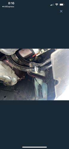

Moin moin,
also habe jetzt mal auf Rat euerseits auch mal den Schutz oben ab gemacht and dem Servobehälter und nachgeguckt ob dort etwas direkt am Behälter sifft. Direkt am Behälter habe ich nichts gesehen (siehe Video/Bild) aber finde das rechts alles etwas siffig ist (Video/Bild) (Auto ist 25 Jahre alt und weiß nicht ob es jemals geputzt wurde). Vielleicht könnt ihr mir sagen ob Ihr dort eine undichte Stelle seht oder nicht. Werde aber aufjedenfall dort nochmal sauber machen um es sicher zu sagen. Danke an alle! (:
Mfg Jonas

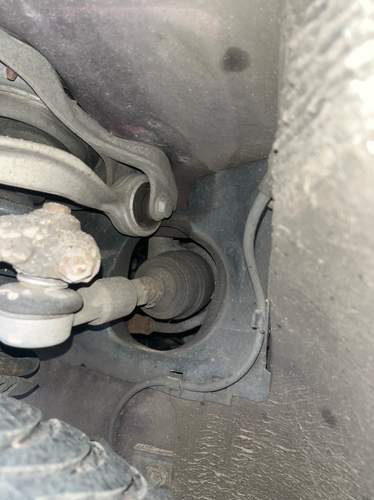

Moin,
komme leider nicht gut dran an die Manschetten und schaffe es heute nicht den Wagen hochzuheben bin aber an der Manschette vorne Links am Reifen mal drüber gegangen und da kam eine ordentliche Schicht auf meinen Finger (siehe Bild) werde die Tage oder vll. morgen den Wagen dann mal hochheben und mir die Manschetten genauer angucken. (Weiß nicht ob die Manschetten an den Reifen gemeint sind ich entschuldige mich falls das garnicht gemeint war)
MfG
Jonas (:
Manschetten am Reifen?
Du meinst damit wohl die Achsmanschetten von der Antriebswelle.Nein die waren nicht gemeint.
Die Manschetten die gemeint sind liegen rechts wie links über den Reifen.
Diese Manschetten,hinter den Bremsscheiben,zu kontrollieren hat zwar nix mit deinem Lenkgetriebe zu tun ist aber bestimmt auch nicht verkehrt.
@jomilio schrieb am 15. Februar 2025 um 13:39:15 Uhr:
Moin moin,
Mfg Jonas
Das ist normal, wenn da keine Tropfen dranhängen.

Mit den Manschetten meine ich die von der Spurstange zum Lenkgetriebe.
Nur Rad einschlagen, dann kommste dran
Sollte das Lenkgetriebe undicht sein, was keine Seltenheit ist, die Manschetten zusammendrücken.
Dann merkste schon ob da das Servoöldrin ist.
Es kann auch noch eine Dichtung unten am Lenkgetriebe sein.
