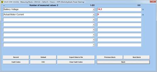

Fahrzeug:
Zafira-B
BJ: 2010
Motor: A17DTR
Km: 136.000
Fehlerbild:
Nach Motorstart sehr geringe (meist stoßweise) bis keine Lenkunterstützung.
Nach 30 bis 60 Sekunden ist alles wieder ok.
Dies ist nicht bei jedem Motorstart so. Auch nicht nach bestimmten Stillstandszeiten.
Keine Ausfälle während der Fahrt.
Die Servopumpe wackelt im Fehlerfall sehr stark.
Die Servopumpe macht keine Geräusche, welche auf ein mechanischen Defekt deuten.
Diagnose und Fehlerbeurteilung:
Durch die teils stoßweise Lenkunterstützung kommt die Vermutung auf, dass die Pumpe versucht zu laufen, aber durch z.B. Wegfall Ansteuerung stoppt.
Dies wird auch durch die Diagnosedaten bestätigt. (Bilder)
Im Fehlerfall liegt die Strofaufnahme um die 60A (schwankent). Dies würde einem normalen Anlaufstrom entsprechen.
Die Drehzahl (von diesem Messwertblock habe ich keine Bilder) liegt laut Diagnose bei ca. 1400U/min bei geforderten 2880 U/min
Im Normalfall liegt die unbelastete Stromaufnahme bei 5A (Bild)
bei Belastung geht diese auf ca. 20A.
Die Drehzahl bewegt sich dann mit Abweichungen von 50U/min um die Solldrehzahl.
Also alles topp.
Spannung vom Steuergerät passt auch. Wurde mit Multimeter gegengeprüft.
Im Fehlerspeicher der EHPS waren 2 Fehler abgelegt.
C1526 - Motor Fehlfunktion
C1550 - Steuergerät ersetzen
beide standen aktuell nicht mehr an und kamen nach Löschung bis jetzt (1 Woche) nicht wieder.
Der Rest des Autos funktioniert tadelos. Keine weiteren Fehler in anderen Steuergeräten.

Servo-fehlerfall
Servo-normal-unbelastet
