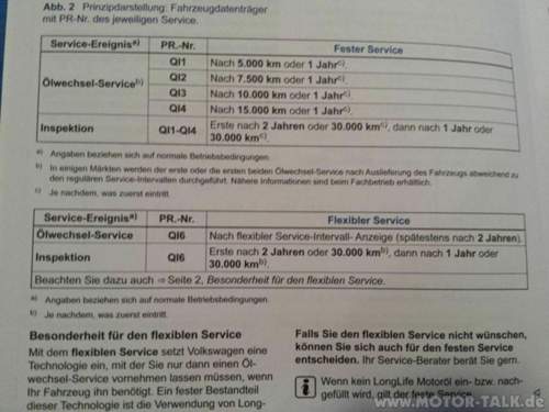

Nein das ist nicht richtig ,nach der ersten Inspektion die nach maximal zwei Jahren sein darf ,muss der Golf 7 ab Modelljahr 2014 jedes Jahr zur Inspektion unabhängig von der Laufleistung . In vier Jahren müsste der 7er dreimal zur Inspektion unabhängig von der Laufleistung plus dem Ölservice der unabhängig von der Inspektion gemacht wird und von der Laufleistung abhängig ist bzw. spätestens nach zwei Jahren gemacht werden muß . Ölservice wird nicht mehr automatisch bei der Inspektion gemacht wenn er nicht fällig ist .

Also ich habe in meinem Service Heft nachgeschaut.....diesbezüglich interpretiert ihr es falsch, der Golf muss alle zwei Jahre oder 30000 Km zum Service.

Du solltest vielleicht auch Modeljahr 2013 und ab Modelljahr 2014 unterscheiden.

Und weil du MJ 2014 hast, musst du zum Service wie "zameck" beschrieben hat.
Was gibt es denn da falsch zu interpretieren wenn dort ganz klar steht erste Inspektion nach 30000 Kilometer oder zwei Jahren und danach 1 Jähr oder 30000 Kilometer ? Ist hier auch schon hinreichend im Forum diskutiert worden ,nach der ersten Inspektion ist der Intervall jährlich plus Ölservice Kilometerabhängig oder spätestens nach zwei Jahren schau mal in dein Serviceheft .

Der Ölservice bleibt auch gleich, aber nicht der Inspektionsservice.
Anscheinend kennst Du nicht den Unterschied, zwischen Ölservice bzw. Intervallservice und Inspektionsservice.
Oh Spitze deine Antwort ... ein persönlicher Freund von Manetto? Ich habe doch die Bilder gepostet wenn du QI6 in deinem Fahrzeugdatenträger als Code stehen hast gilt das für deine Fahrzeuge ,ist ab Modelljahr 2014 so .Wenn du anderer Meinung bist OK aber bevor du hier große Töne spuckst würde solltest du es bei deiner Werkstatt überprüfen lassen, ansonsten einfach mal F..... halten .

Genau so ist es, Inspektion hat nichts mehr mit dem Ölwechsel zu tun , fällt nur beim ersten Mal zusammen und ist danach getrennt zu machen außer es werden 30000 Kilometer in einem Jahr zurückgelegt dann fallen natürlich beide zusammen an .
