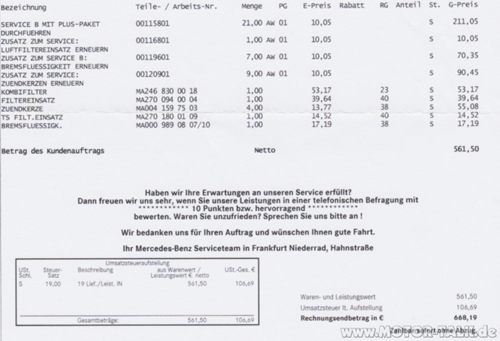

49.800km Laufleistung, Auto ist 4 Jahre alt, Service B5 wurde angezeigt, Öl habe ich selbst mitgebracht (beim letzten Service schlug das mit 160,- zu Buche, daher habe ich es lieber selbst für 45 Euro gekauft).
Rechnung belief sich auf 670,-€ (den Service Plus haben sie "aus Versehen" berechnet, den Betrag von knapp 40,-€ erstatten sie mir zurück). Rechnung ist im Anhang.

Rechnung Service B = 463,64 EUR inkl. MwSt.
A200 (7G-DCT, Benzin)
kein AMG
06/2015
ca. 35.000 km
Service B
Plus-Paket (ja)
Kombifilter
TS Filt.Einsatz
Dichtring
Motoröl 229.5 (habe ich nicht mitgebracht)

@AchimTT schrieb am 20. Januar 2017 um 19:13:22 Uhr:
kein AMG
06/2015
ca. 35.000 km
Service B
Plus-Paket (ja)
Kombifilter
TS Filt.Einsatz
Dichtring
Achim
Für mich sind die Differenzen die es hier unten den Preisen gibt, schlichtweg nicht nachvollziehbar.
Ich hatte nahezu die selben Daten wie du (etwas weniger Laufleistung, A180) und habe 20% mehr bezahlt.
Will mir nicht einleuchten.
