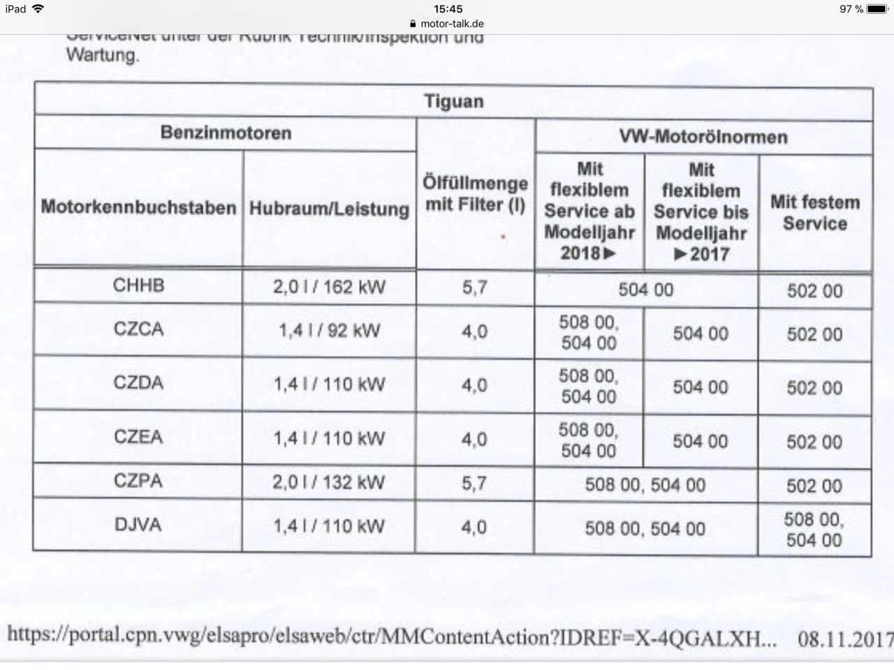

Sorry, madmax, voelliger Quatsch, was Du da von Dir gibst. Lies meine Beitraege noch mal ganz in Ruhe.
Hier der Auszug aus der Betriebsanleitung.
https://data.motor-talk.de/.../...661985526407-3028681846750405165.png
z.B. 50700 wie von Dir behauptet findet sich in der Übersicht der Benziner nicht. Danke für Deine Unsachlichkeit mit Quatsch u.ä., werde glücklich und ab sofort bist Du auf der ignorieren - Liste
504.00 ist in der Regel das für Benziner mit Longlife
und 507.00 für Diesel mit Longlife. Beide Normen werden meistens von ein und demselben Öl berücksichtigt.
