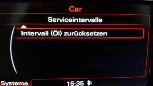

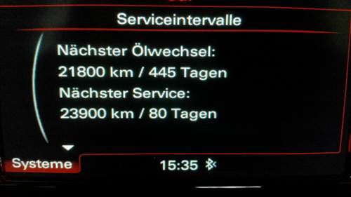

Hallo
Das Zurücksetzen auf Ölwechsel-Festintervall (15.000 km bzw. 1 Jahr ) steht bei mir ziemlich weit vorn in der BA beschrieben (habe Ausgabestand 05.2014) -> Instrumente und Kontrollleuchten, Service-Intervall-Anzeige, Service abfragen, Anzeige zurücksetzen). 😉
Du kommst doch im MMI sicher bis zur Anzeige der Serviceintervalle (Bild 1)? Dann den Drehsteller noch einmal nach links drehen (der kleine Pfeil links unten zeigt die Möglichkeit an), dann solltest du auf dem Untermenüpunkt landen, mit der Möglichkeit, das Intervall zu resetten (Bild 2).
BTW,
diesen Menüpunkt (Bild 2) habe ich jetzt selbst auch zum ersten Mal gesehen, als ich das Foto gemacht habe. 😁
Bild 1
Bild 2
BTW,
Super, Danke!
Ja bis zu Bild 1 war ich auch gekommen. Werde es heute Abend mal probieren.

Ja Danke, hat geklappt!

was wird denn nach dem zurückstellen des Ölservice im MMI angezeigt?
Für mich wäre logisch 2 Jahre und 30000km!
Bei mir zeigt es allerdings 476 Tage und 19200km an! Hab alles bei Audi machen lassen ! Die labbern irgendwas von das sich das einlernen muss!
Nein, denn es liegt an deinem Fahrprofil und das kann sich dann auch noch in den nächsten Tagen ändern.
Bist du also zuvor viel Kurzstrecke gefahren oder hattest viele Starts dann zeigt er erst einmal weniger an.
Ist also alles ganz normal.
Normal steht 30.000 km und 730 Tage dran.
Nächster Ölwechsel wie auch nächster Service.
