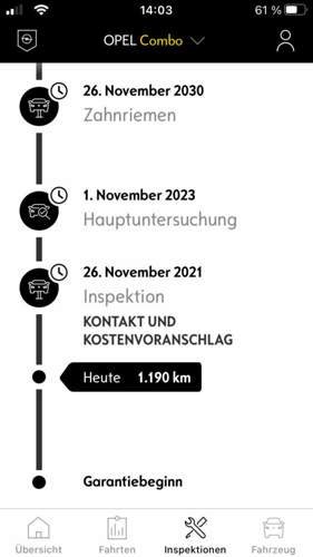

Hast du auch diese tolle My Opel App? Was wird dir da angezeigt, sagt die dir das selbe wie das Fahrzeug selbst?
Bei mir würde es hier auch genau nach einem Jahr angezeigt
App

Die App weiß den Kilometerstand weil diese über Bluetooth mit dem Fahrzeug kommuniziert, aber nicht heimlich, dass man zustimmen, klappt allerdings nicht bei jeder Fahrt ist somit eigentlich auch Mist.
