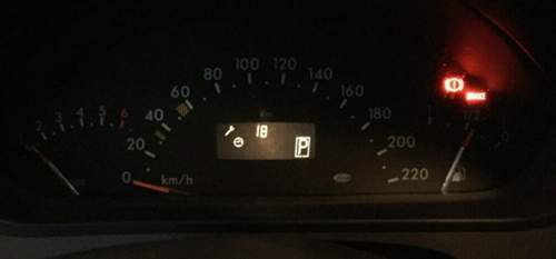

im Tacho leuchtet nach Einschalten der Zündung kurz ein Schraubenschlüssel, ein Uhrsymbol und mal die Zahl 18, mal 17. Was bedeutet das? Vielleicht noch 17 Tage bis zum Service?
Der Wagen hatte einen Ölwechsel am 14.11.2014 -- käme also hin, wenn das Intervall 2 Jahre ist.
Danke
Service-18

Genauso ist es
Richtig beobachtet...

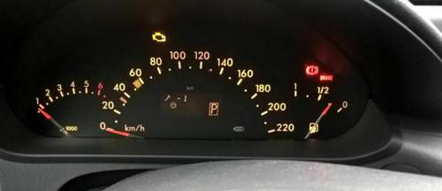

Heute ist nun die Zeit abgelaufen -- und es leuchtet nun auch die Motorkontrolllampe.
Hängt das mit einander zusammen?
Leider ist nun gerade heute auch die Batterie kaputt gegangen, eine neue ist schon eingebaut.
Hängt die Motorkontrollleuchte vielleicht damit zusammen? Daß er igendwas vergessen hat und die deshalb leuchtet?
Motorkontrolllampe
Nein, ganz sicher nicht mit der Serviceanzeige.
Eventuell hat er durch die defekte Batterie auch Unterspannung bekommen.
Fahrzeuge mit Motorkontrolleuchte haben OBD II, kannst Du also mit jedem Billiggerät für OBD2 auslesen und löschen.
Wenn Du keins hast und sonst nichts bemerkst: Fahre mal eine Weile weiter, wenn der Fehler durch Unterspannung wegen der defekten Batterie verursacht wurde, sollte die MKL irgendwann von alleine ausgehen. Die Fehler bleiben dann trotzdem gespeichert und werden beim nächsten Auslesen angezeigt.

Ich habe inzwischen selbst im Internet gelesen und denke nun, daß die Lichtmaschine wohl in Ordnung ist. Wahrscheinlich hing die MKL mit dem Wechsel der Batterie zusammen. Sie ist auch seit dem Auslesen nicht wieder angegangen.

Womit die Ursache für die MKL immer noch ungeklärt ist. Welche Fehler (Du sprachst von zwölf) waren gespeichert? Nummer und Beschreibung?
Besteht das Problem mit der MKL überhaupt noch? Ansonsten würde ich das einfach beobachten, bei Bedarf ein entsprechendes OBD2-Lesegerät anschaffen und die Fehler dann selbst auslesen ... dann sieht man weiter.
Eine Spannungsanzeige für den Anzünder ist natürlich immer keine schlechte Idee, gibt es ja für lau aus China. Allerdings sind das reine Schätzgeräte, die angezeigten Werte sind also relativ zu sehen ... auch weil am Anzünder nicht notwendigerweise die gleiche Spannung anliegt wie an der Batterie (meist ist sie niedriger). Trotzdem kann man natürlich daran Probleme erkennen.
Beispielsweise einen möglichen Einbruch der Spannung beim Lenken ... die Servolenkung ist mit Abstand der grösste Einzelverbraucher im W168 (bis zu 60A). Im Stand kann die Lima das nicht liefern.
Genaue Angaben zu den Fehlern habe ich nicht erhalten. Hingen wohl mit der Batterieladung zusammen. Ich habe nur den Batterietestbericht mit den oben genannten drei Punkten erhalten.
MKL leuchtet seit dem Auslesen nicht mehr. Ich war beim Auslesen leider nicht anwesend.
