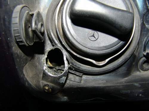

Halte es ohnehin nicht für sinnvoll die Schläuche und oder Leitungen unter der Ersatzradmulde herauszuführen. (Auch hier gibt es schönere und sauberere Lösungen.)
Fuellanschluss-buechsenblech
Tank-vorher-nachher
... würde das so bei mir aussehen (Tankleitungen) wäre ich auf der Stelle wahnsinnig geworden.
Ich habe so einen "Soft-SUV" der aber auch im Gelände bewegt wird, da lassen sich "weiche Aufsetzer" mal nicht vermeiden.
Deshalb habe ich beim Einbau auf einen GS-Tank bestanden und einer "sicheren Leitungsführung" unter dem Auto. Ich habe bei den normalen Donuts (Leitungsführung nach unten) noch nie eine befriedigende Leitungsführung gesehen und weiß eigendlich gar nicht warum die noch gebaut und vor allen Dingen eingebaut werden.

Im Mai 2006 brachte ich meinen AMG Mercedes zur Firma Fisahn nach Unna zwecks Einbau einer ICOM Gasanlage. Dort angekommen war ich etwas irritiert oder fast schon schockiert. Besser wäre es gewesen wieder umzudrehen un jemand Anderen zu suchen. Was ich dort antraf war eine Hinterhof Werkstatt , wo die Kundenfahrzeuge im Dreck standen und die Werkstatt sah auch nicht besser aus, was später auch den dilettatischen Einbau wieder spiegelten. Als ich mein Fahrzeug eine Woche später wieder abholte fingen die Probleme an. Fahrzeug sprang schlechter an, auf der Rückfahrt lies sich das Fahrzeug nicht betanken, erst wieder am nächsten Tag. Beim Abnehmen der Airbox, die aus Platzgründen höher gesetzt wurde fielen die ganzen Aufhängungen ab. Nach einigen Wochen lösten sich die verbindungsschläuche zwischen den Einspritzdüsen, Gas trat aus und die Anlage fiel aus. Dieses noch zwei mal, bis ich dann selbst starre Rohrverbindungen einbaute. Beim Fahren über unsere Rheinfähre stzten die Schläuche auf, die nach unten aus der Reserveradmulde herausgeführt waren. Der Tankstutzen lösten sich, da er anscheinend nur aus Büchsenblech angefertigt war. Die Saugbrücke wurde bei der Montage der Düsen nicht demontiert obwohl ich es ausdrücklich verlangt hatte. Dafür hat der Mechaniker noch eine Ohrfeige gut. Dann stürzte die Kraftstoffpumpe unter Last immer ab und kurz darauf lies sich das Fahrzeug so gut wie nicht mehr betanken.(30 Liter in 15 Minuten) Bei einenm weiteren Besuch bei der Firma Fisahn sollte alles zu meiner Zufriedenheit eledigt werden. Dauerte auch fünf Tage und wurde nicht besser. Beim Abholen des Fahrzeuges schaute ich zum Glück nochmal in den Motorraum, wo alles lose herumlag. Ich musste dann schnell weg bevor noch ein Unglück passierte. Nach Aufstellen einer Mängelliste und der Androhung auf Wandelung schickte mich dann Herr Fisahn zur Fa. Vetter nach Mainz. Dort wurde alles nochmal ausgebaut und richtig inclusive eines GS Tanks wieder eingebaut. Seitdem läuft das Fahrzeug problemfrei und das schon über eineinalb Jahre. Vielen Dank an die Fa. Vetter.
