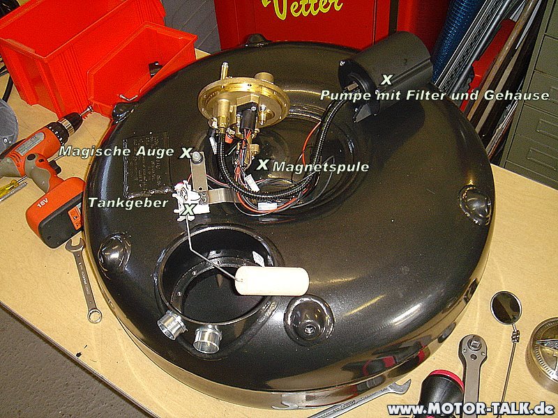

seh ich das richtig auf dem Foto ?
Warum ist das so sauber da , ist das immer so bei dir ?
Und ist das ein Spiegel mit Ausleger um in den Tank zu schauen ob alles freigängig ist ? Warum machst du es nicht wie die anderen , zusammenbauen und erst hinterher beim tanken prüfen ob es alles passt ?

Hallo ,
mein obiger Beitrag war natürlich auf dieses Foto bezogen :/
www.motor-talk.de/forum/aktion/Attachment.html?attachmentId=640511
Gibt es dazu auch mal ein Vergleichsfoto des Vialle-Tanks ?
Gruss
Die notwendigkeit einen Vialle tank zu zerlegen gab es bisher nicht,
da geht es auch aufgräumter zu, so bildet die Grundplatte (Multiventil) eine Einheit mit Pumpe Schwimmer und beinhaltet keine losen Kabel.
Hier mal die Pumpe die lediglich mit dem Multiventil als Einheit in die Öffnung gesetzt wird.
Das Multiventil dazu
Das Abenteurliche bei der icom, die Pumpe ist nur mit Spiegel zu sehen, bin mal gespannt wenn es dem ersten den Arm abreißt, weil die zu entfernenden Metallfedern abrutschender Weise die Zündung einleiten.

Hallo ICOMworker ,
danke für die Fotos .
Sieht eigentlich unspektakulär aus . Muss wohl an den Innerereien liegen wenn es so gut funktioniert . Wie lange gibts denn Werksgarantie auf die Pumpe bei Vialle ? Und hast du auch ein Foto von den Vialle-Injektoren in deinem Archiv ? Vielleicht im ein / und ausgebautem Zustand ? Das wäre sehr interessant . Aber nicht das die anderen ne Netzhautablösung davon bekommen 😁
