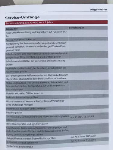

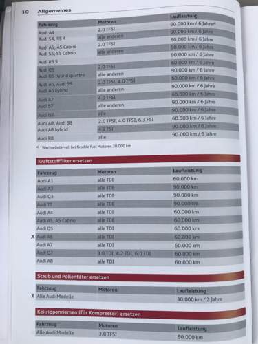

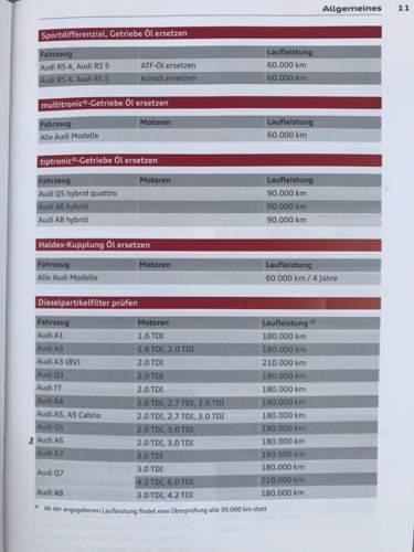

Unser 2.0 TDI 2017 steht nun bei 150.000 mit der großen Inspektion an. Bin am überlegen das selbst zu machen, da das Wartungspaket bei audi Kilometerbedingt ausgelaufen ist…
Gibt es eine Liste (Serviceablauf) was alles zu prüfen und zu erneuern ist (Glühkerzen, Filter etc.) damit ich mal schauen kann was man bestellen müsste und welchen Umfang das alles annehmen würde??

Ich würde die Wartung auf Ölwechsel , Luftfilter , Innenraumfilter & Kraftstofffilter beschränken.

ich habe mir ein Audi Serviceheft in der Bucht gekauft, da steht alles drin was gemacht werden sollte. Wenn man bei Google nach "audi serviceheft pdf" sucht wird man auch fündig.
Der Service ist eigentlich immer gleich, aber je nach Kilometerstand sind halt Zusatzarbeiten fällig.

Falls deine Bremsen fällig sein sollten ( wirst ja sehen ) dann machst die noch mit. Falls es schonmal gemacht hast .Wischerblätter und Flüssigkeiten noch prüfen . Und bei Bedarf wechseln / auffüllen
Im Serviceheft steht alles drin.

Siehe Anhang:
+2
…Und das letzte:
