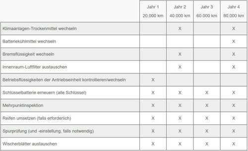

Ich gehe einfach mal den Plan durch:
  • Klimaanlagen-Trockenmittel wechseln
  • Batteriekühlmittel wechseln
  • Bremsflüssigkeit wechseln
  • Innenraum-Luftfilter austauschen
  • Betriebsflüssigkeiten der Antriebseinheit kontrollieren/wechseln
  • Schlüsselbatterie erneuern (alle Schlüssel)
  • Wischerblätter austauschen
Sieht für mich schon nach einigen Verschleissteilen aus. Reifen habe ich mal absichtlich aussen vor gelassen.
Es wäre nett gewesen, wenn du den Plan mit hinzugefügt hättest, denn nicht alles ist jedes mal fällig.
Service
Es ging mir nicht darum etwas zu verfälschen sondern zu zeigen, dass auch ein Tesla Verschleissteile hat.
Auch bei einem Verbrenner wird nicht jedes Mal das Öl oder die Bremse gewechselt - was aber auch nicht explizit hervorgehoben wird.
@derJan82 schrieb am 13. März 2018 um 19:09:17 Uhr:
Das wollte ich dir auch nicht unterstellen.
Da muss ich dir teilweise widersprechen, denn das Öl und der Ölfilter werden bei jedem Service gewechselt.
Und die Bremse wird beim Elektroauto eher vergammeln als verschleißen.
Aber grundsätzlich bleibt ein Elektroauto ein Auto und Verschleissteile bleiben erhalten.
Aber vergleiche mal, was beim Verbrenner gemacht werden muss (mechanische Abnutzung) vs. was beim Elektroauto gemacht werden muss (Flüssigkeitswechsel).
