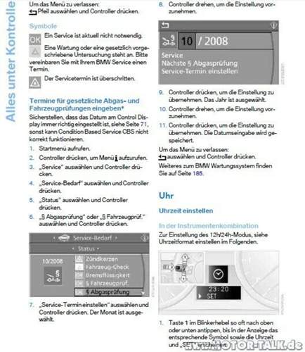

Original geschrieben von Ramses297
Wer sich das bei BMW (oder wo auch immer) ausgedacht hat, gehört m.E. in die Geschlossene!
schlage Deine Bedienungsanleitung auf und suche im Inhaltsverzeichnis nach:
Hauptuntersuchung
Dann wird es Dir mit Bilder und Text erklärt wie man die HU und die AU einstellt!
Hauptuntersuchung
Unter "Hauptuntersuchung" wird auf "Servicebedarf" verwiesen. Und dort steht, wie man den
abfragt
Wo ist das Problem ?
Es hat doch geklappt !?
Hauptuntersuchung
Unter "Hauptuntersuchung" wird auf "Servicebedarf" verwiesen. Und dort steht, wie man den abfragt.
Meine BA erklärt es sehr genau ?????
siehe Bild
BMW Freund
Hu-au-einstellen
siehe Bild
Habe es gesehen.
Allerdings scheint meine Bedienungsanleitung einer anderen Auflage/Version zu sein.
Im recht umfangreichen Kapitel "Alles unter Kontrolle" ist der Punkt "Termine ... eingeben nicht enthalten.
"Ein Reset ist im Fahrzeug nur möglich, wenn die Verfügbarkeit des Wartungsumfangs unter 80 % liegt. Borddatum muss korrekt eingestellt sein.
Die Verfügbarkeit wird beim Reset auf 100 % gesetzt. Generell ist sie eine Anzeigengröße für den Verschleißgrad des Umfangs. Je größer die Verfügbarkeit ist, desto entfernter ist der nächste Servicetermin. 0 % bedeutet, dass die Wartungsposition durchgeführt werden muss.
So beschreibt BMW wie es richtig gemacht wird - siehe Anhang
Für diejenigen die es nicht wissen: Klemme 15 einschalten heisst Zündung an - ohne Motor laufen lassen."
