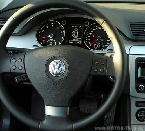

Mein Cocpit sieht so aus, wie das auf dem Foto, unten...! Nur mein Lenkrad hat KEINE Bed.Knöpfe!
Vw-cocpit
Wenn du so ein Lenkrad wie auf dem Foto hast, dann hast du ein Multifunktionslenkrad 😉
So an diesem Lenrad sind auf der rechten Seite 4 Tasten!... von den vier Tasten nimmst du die links oben mit den Strichen drauf... dückst da rauf....
Wichtig ist das deine Türen zu sind und du die Zündung an hast!.. ohne den Motor zu Starten!
wenn du auf diese Taste gedrückt hast erscheint in der Anzeige zwischen den Tachos (Multifunktionsanzeige (MFA)) ein Menü...
da müssten so schen wie MFA, Einstellungen und Audi stehen!
du gehst du mit den Pfeiltasten der rechten Seite auf deinem Lenkrad auf Einstellungen! drückst auf OK am Lenkrad....
Dann kommt ein weiteres Menü... da gehst du so lange mit der Pfeiltaste an deinem Lenkrad runter bis dort Service oder Serviceintervall steht(weiß ich jetzt nicht so genau) drückst wieder auf okay...
und dann öffnet sich ein weiteres Menü und da steht dann INFO!!!!... wieder auf OK klicken!!!! und dann erscheint dort die noch zu fahrenden KM und Tage bis zur nächsten Durchsicht!
Wenn die Durchsicht gerade erst gemacht wurde, kommt bei der INFO ----KM ----Tage
da muss der Bordcomputer erst wieder berechnen wann die nächste Durchsicht dran ist!
hoffe du hast es jetzt verstanden! 😉

Solltest du den Bordcomputer wie auf dem Foto haben, also mit Türpiktogramm, dann gehe ins Menü Einstellungen, dort gibts den Punkt Service.
Sollte bei deinem Passat kein Türpiktogramm angezeigt werden, dann drücke den Knopf der Uhrverstellung öfters, ich glaube 4x, wie du schon oben beschrieben hast.
Zuerst blinken die Stunden, dann die Minuten, dann wahrscheinlich die Gesamtkilometer und dann kommt die Serviceanzeige.
