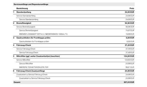

Ich habe mir heute mal für den Service ein Angebot meines Händlers eingeholt. Lediglich 307,03€ soll das ganze kosten. Um einiges weniger als ich dachte, man spart lediglich 31€ bei 2 Serviceterminen. Der Einzig verbliebene Anreiz ist die Entwicklung der Ersatzteilpreise und Stundenlöhne. Günstiger wird’s sicher nicht. Wie es in 22 Monaten aussieht weiß natürlich keiner.

@stussy82 schrieb am 23. Januar 2023 um 16:56:37 Uhr:
307,03 € netto? Dann käme für Privatkäufer noch die Märchensteuer drauf. Macht schon mal 365 € brutto.
Die Preise sind Brutto
