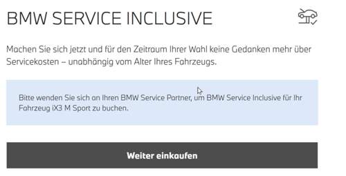

Bis vor ein paar Tagen ging das wohl noch über den Stor, jetzt nur über den Händler:
Service
Na dann kontaktiere mal Deinen Händler. Der verdient sicherlich beim Kauf des Pakets auch ein paar Kröten. Aber Du musst den Service dann später nicht bei ihm durchführen lassen.
