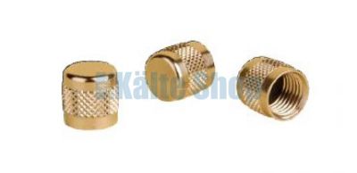

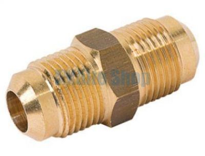

Hatte Schraderventil + Metallkappe genommen. Sowas: (Bilder geliehen):
https://www.kaeltetechnik-shop.at/.../image_5725.jpg
https://www.kaeltetechnik-shop.at/.../image_3354.jpg
- Loch in Ablassschraube gebohrt, Schraderventil mit passendem Dichtring und Mutter + "Angst-Loctite" bombenfest eingeschraubt.
- Ventileinsatz entfernen, damit Öl schneller fließen kann
- Füllschlauch mit passendem Gegenstück aufschrauben und richtige Menge Öl reinpumpen
- Füllschlauch abmachen, Finger auf Ventil halten, Metallkappe aufschrauben. Da ich vorsichtig bin, hatte ich vorher einen Hauch Gewindedichtmittel aufgetragen (-> doppelte Dichtung)

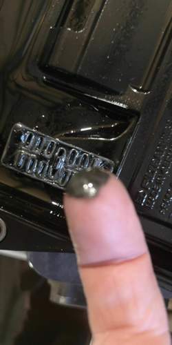

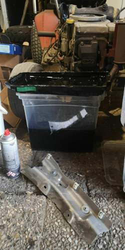

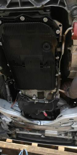

Nach langen Überlegungen für ein "Für und Wider" habe ich mich an eine Spülung gemacht.
Hier mal ein paar Bilder der Sauerrei.
Besorgt Euch am besten noch eine leistungsstarke regelbare Ölpumpe, genügend Getriebeöl, ein bis zwei Kollegen als Helfer und ein paar Flaschen Bier.
Vor allem braucht ihr viel Zeit.
Wesentlich einfacher hätte es mit einem starken Ventilator zur Abkühlung des Getriebe funktioniert. Die meiste Zeit verbringt ihr nämlich mit Warten auf das Abkühlen nach der ersten Probefahrt, damit die Prüftemparatur, die maximal 40° beim Messen des Getriebeöl sein darf, nicht überschritten wird.
Bei mir wurde es dadurch zu einer Nachtschicht.
Hier nochmal ein grosses Dankeschön an meine zwei Helfer, starke Teamarbeit.

Mit ZF Wanne, welches Öl habt ihr genommen (spülen und füllen)
Ich habe ein 20 Liter Behältnis orginal ZF LifeGuardFluid 8, eine ZF Oelwanne mit Schrauben, und einen kleinen Satz Dichtungen gekauft. Hier noch ein kleiner Tipp, bei Fahrzeugen mit Start/- Stopp- Funktion. Um die Dichthülse der Mechatronik zu wechseln, muss man erst den Druckspeicher ausbauen, weil die Entriegelung der Hülse gezogen werden muss, diese befindet sich unter dem Speicher. Vorsicht, könnte eventuell etwas unter Druck stehen.
