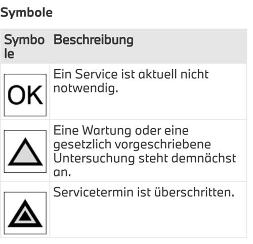

Hallo, hoffe ihr könnt mir helfen.
Seit der Service Anzeiger als Dreieck erscheint, meldet er dass der Service demnächst fällig ist.
Muss ich jetzt den Service machen, damit alles noch auf grün steht oder kann ich noch die 1900km fahren?
Teile liegen bereits im Kofferraum. Nur warum soll ich jetzt den Service machen, wenn der wartungs Anzeiger noch 1900km anzeigt. Ich meine Kulanz kriege ich nichts mehr.
Aber aus einem Service Auszug von einem Kumpel sein auto weiß ich dass es Service überzogen gibt (rot) oder auch einen gelben Status gibt.
Wie sieht ihr das? Ich möchte schon, dass alles auf grün steht.

Nur, dass nicht jede freie Werkstatt die Services zurücksetzen kann... den Zugang zum BMW-Server muss die Werkstatt bezahlen.

Mein Tipp: Sooo genau schaut eh niemand. Ich habe immer einen Service alle zwei Jahre machen lassen. Also Bremsflüssigkeit, Ölwechsel oder eben den Fahrzeugservice der nur 100Euro kostet. Ggf. kannst du den Ölservice jetzt machen und selber zurückstellen, den Fahrzeugcheck offen lassen und bei BMW machen lassen. Wenn du das Öl selber mit bringst (Filter ist im Ölwechsel Preis bei uns includiert), dann sind es halt 150-200Euro rum wenn du alles machen lässt. Diesen Stempel/Eintrag würde ICH mir noch holen. Dann in 2026 nochmal sehr genau ums Auto schauen ob was mit Rost ist.

@WeissNicht schrieb am 17. Januar 2024 um 09:03:21 Uhr:
Das ist nicht korrekt - die Services zurückstellen kann jeder mit den üblichen Diagnosemitteln, auf die BMw-Server eintragen ebenfalls für jede Werkstatt kostenlos möglich.
Nur die Historie in den Wagen spiegeln, das kostet Kohle.

Schlüssel hat die Daten aus dem Auto, aber vom Server werden die Daten ins Auto übertragen - nicht vom Schlüssel aus.
Also über OBD Anbindung.
