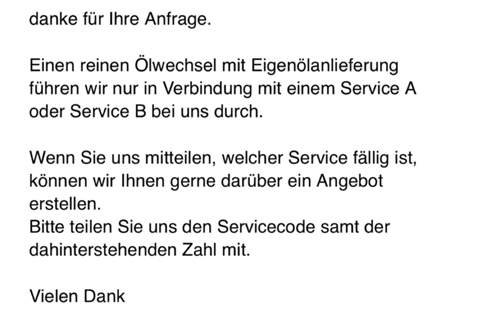

MB führt keinen reinen Ölwechsel durch? Muss beim 300de nicht die Wanne ausgetauscht werden? Also kann ich zB MacOil vergessen anzufahren?
Meines Wissens wird die Ölwanne nicht getauscht. Das wird nur beim Getriebeölwechsel gemacht.
Vielleicht meint er die Ölablassschraube, die kommt kommt immer neu weil aus Kunststoff.
Aber das MB kein Öl zwischendurch tauscht halte ich für ein Missverständnis bzw. falsche Kommunikation. So leicht verdientes Geld lässt sich doch kein Glaspalast entgehen o.O. ?!?
Lasse bei unserem 350d om656 zwischen den Servicen das Öl bei McOil wechseln wobei ich Filter und Schraube original von MB selber mitbringe (wegen Garantie bzw. Originalteile in den Bestimmungen). Weise aber auch darauf hin lieber etwas weniger Öl einzufüllen als zu viel (notfalls fülle ich lieber selber nach wenn das Auto meckert ider die Anzeige dauerhaft auf min steht).
Leider hat McOil nur ein 0w30 mit 229.52 Freigabe. Wobei der 350d Öltemperaturen im Schnitt 15Grad weniger hat als der om651 250cdi mit 5G (und der hat mit 5w/30 auch 283TKm gehalten und der 211 270cdi 400TKm). Allein am "dünnen" Öl wird er jetzt nicht verrecken wenn das alle 10-12TKm (bzw. 200h) neu kommt.
...aber das MB kein Öl zwischendurch tauscht halte ich für ein Missverständnis bzw. falsche Kommunikation. So leicht verdientes Geld lässt sich doch kein Glaspalast entgehen o.O. ?!?
Also ich lese das so, dass die Werkstatt nur dann selbst mitgebrachtes Öl einfüllt, wenn gleichzeitig ein Service A oder B gemacht wird.
Ein "Ölwechsel zwischendurch" ist im Glaspalast also nur dann möglich, wenn das Öl nicht selbst mitgebracht wird.

Ich habe noch eine andere Niederlassung angeschrieben. Mal schauen was kommt….
„der von ihnen angegebene Ölwechsel im Motor liegt bei 223 Euro , bei angelieferten Motoröl .“
Wer bietet mehr?
