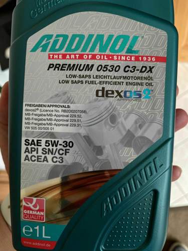

Ich würde gerne wissen, welches Öl Mercedes einfüllt beim Service.
Bin lange Audi gefahren und die haben immer Castrol verwendet, speziel für TDI Motoren Castrol 5W 30 Longlife Öl(507 00).
Auf dem Motordeckel ( Öldeckel) beim Audi steht auch Castrol drauf.
Da ich jetzt zu Mercedes gewechselt bin, würde mich gerne interessieren welches Öl bei Mercedes eingefüllt wird, welche Marke.
Mein Auto S 213 Bj: 2016 mit 220 CDI Motor, welches Öl die bei den einfüllen ?
Mir ist auch klar, das die Freigabe von Öl passen muss und man jeden Hersteller nehmen kann, aber welches Öl füllen die bei Mercedes ein.
Die allseits beliebte Öl Diskussion, ein Klassiker im MB Forum...
@ultrax schrieb am 19. August 2021 um 22:07:20 Uhr:
Nicht nur hier.
Bei Audi auch.
Bei Mercedes für Benziner dieses (von welchem Hersteller das tatsächlich ist weiß ich leider nicht) Je nach NL und Verfügbarkeit nutzen die aber auch andere. 229.51 ist für Diesel
LG
Gio
Öllieferanten sind/waren u. a. Fuchs und Petronas.
M. W. n. Petronas.
