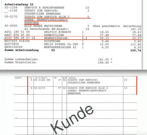

- die Bremsflüssigkeit wird dir auch zum Festpreis sofort gewechselt 44 €:
https://www.atu.de/.../...eit-fuer-alle-PKW-1-siehe-Detailseite-1ON298
ist auch echt notwendig spät. nach 2-3 Jahren ... sonst vergammeln dir u.a. alle Alu-Bremskolben & anschl. alle Gummidichtungen durch den Wasser-Anteil (Korrosion !) in der BFL.
- den Pollenfilter (unter dem Handschuhfach) kannst du selbst reinigen o. tauschen - ausbürsten und mit 6 Bar gründl. ausblasen. 0 €
Anmerkg.:
1 AW = 5 min ... beim :) ... kostet 9 € Netto !
Bildschirmfoto-2018-07-09-um-03-29-26
PKW-Öl ist nicht notwendig für die V-Klasse, nur eben noch teurer.
Von Staubfilter ausblasen halte ich gar nichts. Aber gut... aufpassen muss man hier jedoch dahingehend, das hinten in der Klima ein eigener Filter sitzt. Der darf dann nicht vergessen werden.
