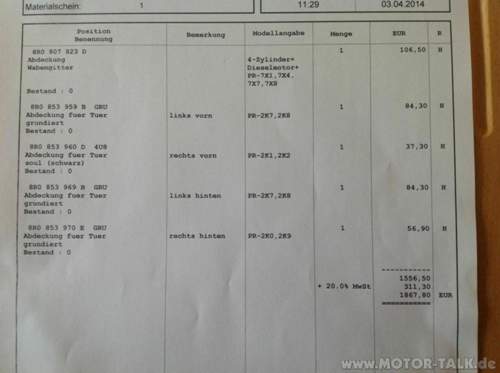

Möchte meine SST Vorne und Hinten auf S Line umrüsten habe beim Freundlichen nachgefragt,mir mal einen groben Überblick verschafft und das ausdrucken lassen. Weiß wer ob das so stimmt, oder ob noch was fehlt, wenn ja was?
Möchte auch wenn möglich gebrauchte Teile nehmen, denn die bekommt man zu einem Bruchteil der neuen Teile. Worauf muss ich dabei alles aufpassen? Ich hoffe das einige Profis unter euch sind die mir sehr weiterhelfen können.

Hast du schon mehr Erfahrung? Mich würde auch interessieren ob ich andere Pralldämpfer od. Halterungen brauche und was der Unterschied zw. Verstärkter u. "Normaler" Stoßstange ist.
Auch wäre interessant ob die stoßstange vom 3.0 die gleiche ist wie die vom 2.0 ( abgesehen von den Diffusorauslässen)?

Kennst du zufällig auch den Unterschied zw. Verstärkter und Normaler Stoßstange? Hängt das von Ahk ab? Wenn ja gibt es die nicht auch für vorne?
Brauch ich andere Halterungen oder einen anderen Grundträger? Das ich andere Parksensoren und Innenkotflügel brauche weiß ich schon von den Forumkollegen aus Amiland. Aber das Problem sind meist die Dinge die man nicht weiß!
Drum bin ich für jeden Rat dankbar.
so genau im Detail kenn ich mich nicht aus. Es gibt aber nur eine Ausführung des Stoßfängers, also nix verstärkt oder nicht.

ich habe zumindest den umbau für hinten gemacht - bilder siehe in meinem Profil.
es ist alles hinten exakt gleich, du brauchst nur andere pdf Sensoren, da die "alten" gewinkelt sind, was dann an 2 stellen nicht mehr passt. aber der rest ist gleich, was innenkotflügel etc. anbelangt.

Ok, danke für die Auskunft . Dann braucht man die Innenkotflügel anscheinend nur Vorne.

Hier für meine Kuh die komplette Aufstellung der Kosten inkl. Arbeit und Lack.Von einem Audi Betrieb.
Q5 TDI 2.0l,170 PS,Bj.10/2009 S Tronic ohne Ahk.
