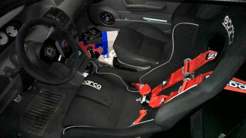

Was ich von Fall zu Fall für sinnvoll halte, ist ein gescheiter Sitz und Gurte - ich weiss ja nicht, wie gut die im BMW sind, aber wenn du dich schon fast ans Lenkrad klammern musst, damit du nicht vom Sitz rutschst, ist eine umrüstung absolut sinnvoll 🙂. Schalensitze sind auch etwas weniger gedämpft, was dem Popometer zugute kommt. So sieht übrigens seit heute mein Arbeitsgerät aus 😎:
Wp-20160518-20-34-48-pro
@Abarth1368 schrieb am 18. Mai 2016 um 22:24:42 Uhr:
😎 So gehört das! Nicht Pippi in den Augen, sondern auf dem Sitz 😁😁

Ich habe die H-Gurte nicht der Sicherheitswegen montiert, sondern weil man sich mit denen keinen Millimeter rühren kann 😁

Sitze braucht man für Tourifahrten erstmal auch nicht zwingend. Ich bin ein Jahr lang mit einem Serien-Auto gefahren. Mit UHPs (Dunlop Sportmaxx), Serienbremse, Serienleistung, und Wandlerautomat. 😁
