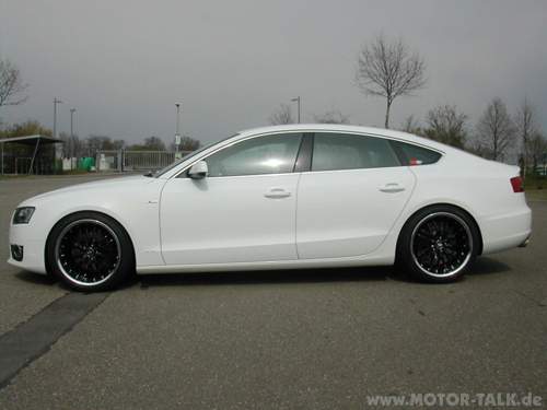

mein A5 3.0TDI ohne S Line 2007 ist soweit sehr schön 🙂 Nur leider ist es zu hoch und deshalb muss es jetzt tiefer.
Denke da ich kein S - Line habe das Standardfahrwerk habe.
Sollte ich jetzt nur Federn kaufen oder ist es komplett Fahrwerk mit Stoßdämpfer etc. empfehlenswerter?
Danke

Irgendwie sieht der weisse gar nicht tiefer aus bzw nur minimalst - sorry ist aber meine Meinung
