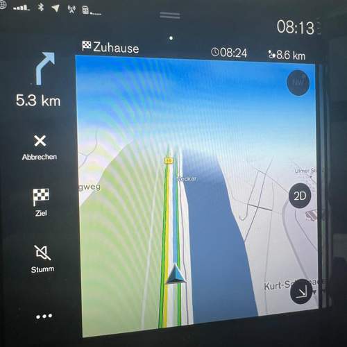

Hallo!
Seit einiger Zeit (genauen Zeitpunkt weiß ich leider nicht) zeigt mein Sensus keine Verkehrsinformationen auf der Karte mehr an. Bin vor ein paar Tagen durch halb Deutschland gefahren, an der Zeit, bis die Daten da sind, kann es also nicht liegen.
Internetverbindung scheint zu existieren, da ich Naviziele ans Auto schicken kann und auch die Wetterapp aktuelle Daten hat. Auch das Globus-Symbol erscheint.
Ich habe eine eigene SIM-Karte drin, habe es aber auch schon über Bluetooth versucht.
Laut App sind die Connect-.Dienste bis März 2026 aktiv und auch im Sensus zeigt er, dass diese aktiv seien.
Die Einstellungen für die Verkehrsinfos habe ich auch überprüft, eigentlich ist alles eingeschaltet.
Fahre das Auto jetzt 6 Jahre und es hat immer einwandfrei funktioniert.
Hat mir da jemand einen Tipp oder brauchts da den Freundlichen?

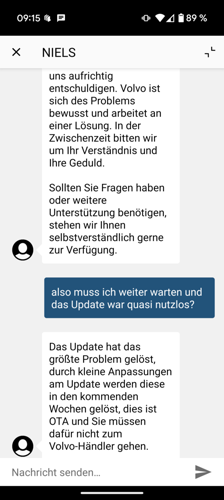

Mein 😀 wusste noch nichts und hat mich an den Volvo Kundenservice verwiesen.
Bin mal gespannt, was Du dann am Montag berichten kannst.
In diesem Thread stehen alle Details zu der Aktion: (ß) Probleme mit RTTI Seite 8 : UPDATE RTTI Update wurde aufgespielt - Dauer 30 Minuten - kein...
Läuft … wieder!
