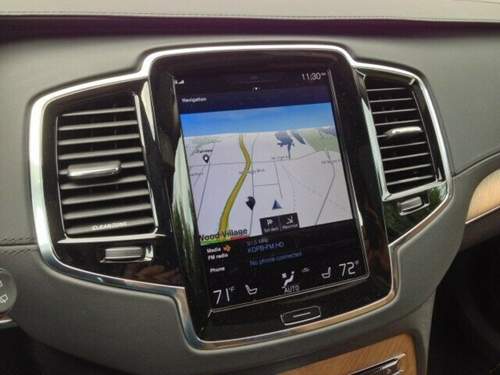

kann es eigentlich sein, dass in den USA Sensus in den XC90 bereits mit Live traffic ausgestattet ist?
Mir ist das jetzt schon ein paar mal bei diversen Berichten / Tests aus den USA aufegallen, das hier bereits neben den Hauptverkehrsstrassen im Navi farbig (grün/orange/rot) wohl offensichtlich der Verkehrsfluss angezeigt wird (siehe Bild im Anhang und auch in folgenden - generell recht sehenswerten - Bericht der NY Times
http://www.nytimes.com/.../...-xc90-and-creates-a-swedish-gem.html?...
Oder ist das einfach die US Version von TMC, etwas detailierter.
