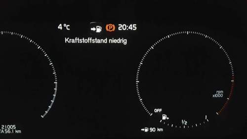

Und sie leuchtet doch. Die neue Anzeige.
... ich merke gerade, dass wir hier zwischen den Threads springen - konzentrieren wir uns hier wieder auf das Navi.
