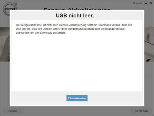

Kann ich eigentlich auch Kartenupdate und Sprachsteuerungsupdate zusammen auf den Stick laden und dann wird beides ins Sensus gespielt? Oder kommt er dann durcheinander?
Auf eine „oder“ Frage kann man nicht sinnvoll mit „Nein“ antworten 🙄
Ich habe beim letzten mal beide drauf geladen und es wurde nacheinander eingelesen.
@weezer279 schrieb am 22. November 2018 um 18:01:33 Uhr:
Nein
Nein, es geht nicht, oder nein, es kommt nichts durcheinander?
Wenn du auf den Stick das eine oder andere Update herunterladen möchtest, verweigert dies das Programm, wenn sich darauf bereits andere Daten / Updates befinden.
Manuell die Daten auf den Stick zu kopieren, auf dem sich schon ein anderes Update befindet, würde gehen, aber den Versuch ist das Risiko wohl nicht wert.
