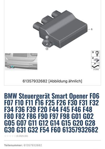

Aber der G08 ist nicht angeführt?
Preis mit 262€ ist auch nicht ohne
C23f430c-cf93-4e20-96d3-517358172a42
An der Stelle ist der G08 sicher baugleich mit dem G01. Sehr unwahrscheinlich das hier im G08 ein anderes STG verbaut wurde ;-)
Bei BMW direkt würde ich das Teil auch nicht kaufen. Einfach mal bei eBay schauen. Entweder gebraucht oder mit etwas Glück als Neuteil.

Das würde ich aber an der Stelle doch nochmal berücksichtigen, ehe ich was bestelle.

In der vierten Antwort (https://www.motor-talk.de/.../sensor-heckklappe-t7388068.html?...) gibt es den Link, dort gibt es ein Foto von den zwei Sensoren zu sehen. Wenn der flache und runde Sensor verbaut ist, dann sollte auch ein kleines Dummy-Kästchen mit drei Steckern verbaut sein.
Auch ist es kein Plug&Play, sondern muss entsprechend programmiert werden, auch kann es zu Problemen bei zukünftigen Updates führen. Auch gibt es verschiedene Versionen des Smart Opener Steuergerätes, die älteren funktionieren z. B. nicht.
Beim G26 mag das so sein. Beim G01/G08 bin ich da etwas optimistischer. Das entsprechend codiert werden muss werde ja bereits geschrieben.

Statt des Smart Opener Steuergerät ist nur ein Kästchen eingebaut in dem lediglich ein Widerstand für den Can-Bus drin steckt.
Das werde ich nach dem Winterurlaub erledigen. Steuergerät besorgen, umstecken, Entfall SA aus dem Fahrzeugauftrag nehmen, kurz codieren, fertig.
Was die Werkstatt da weiter oben erzählt hat ist, man verzeihe das Wort, völliger Bullshit.
