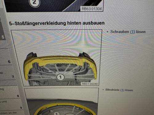

Ich kann bei meinem ix3 keine Sensoren für die heckklappe entdecken, wenn velleicht jemand mal direkt ein Foto machen könnte, wie es aussieht wenn Sensoren verbaut sind.... daaaaanke
Hallo!

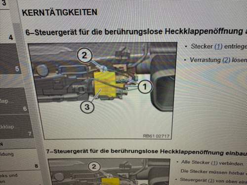

Da die Sensoren unter der Verkleidung sitzen (zum Wechsel der Sensoren muss zum Beispiel u.a. die Verkleidung ab), wird es so nicht sichtbar sein. Leider sitzt das Steuergerät dafür auch ziemlich dämlich. Um es korrekt zu erledigen heißt es, Stoßstange hinten ab. 🙁
Sitzt dort ein Dummy, ist alles gut. Sitzt dort nix, schlecht.

Ich habe mein Steuergerät nun daheim zu liegen. Ich werde erst mal probieren den grauen Pseudodiffusor zu demontieren. Dann sollte man gut rankommen. Komplette Stoßstange demontieren ist erst mal nicht angedacht.
Gutes Gelingen
Hallo!
Mein Steuergerät kommt Morgen, dann habe ich gleiche Aufgabe. Werde dafür aber eine Bühne bei der BMW Werkstatt nutzen, gestaltet es einfacher.
CU Oliver

Oliver hast du eventuell die Teilenummer nochmal?
Hallo!
Original BMW X3 X5 X7 G20 G30 G11 G01 G05 G07 Steuergerät Smart Opener 7932682
